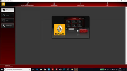

Die Umstellung bringt nur das Renault Design,es muss über die Renault Media Nav Toolbox eine Firmware Update erfolgen.
Ist denn sicher, dass das Media Nav Evolution wirklich m4a und flac unterstützt?
Ich habe in der Renault Toolbox nur Kartenupdates erhalten... Werkseinstellung hab ich auch schon probiert.
