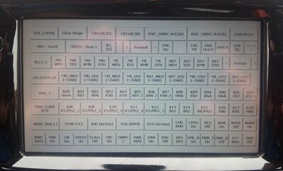

Habe noch einen Interessanten Artikel über das EVO gefunden wie man in den Testmodus kommt.
Zum Beispiel für der Start vom MicomManager

Nein es ist geblieben, und nach mehreren Motorstarts und das schon seit Monaten, vielleicht hat sich was geändert? DSI-Config habe ich nie gedrückt...
Klemm mal deine Batterie ab um Gerät stromlos zu machen und TMC ist raus.:)
Die gespeicherten Werte werden in die DSI_config.bsd-Datei gepeichert,die enthält die grundlegende Konfiguration des MNE.

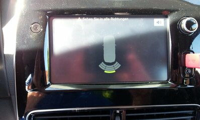

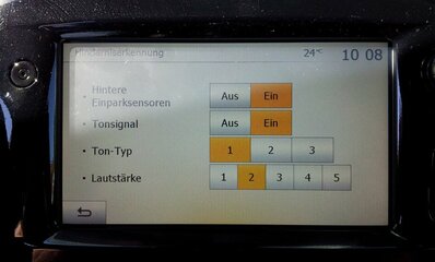

Also, ich konnte es heute nur ganz kurz testen... ES FUNZT! Ich sehe nach dem Einlegen des Rückwärtsganges das Auto und die drei Balken unten, die entsprechend der Entfernung Grün, Gelb oder Rot sind... Supi! An euch alle ein dickes Dankeschön!
Endlich ein PDC, wie es sein soll... und nicht so unvollständig, wie es von Renault ausgeliefert wird. Aber letztlich ist das ein Luxusproblem, wenn ich an meinen ersten R4 mit 34 PS und Revolverschaltung denke... Und der war toll... sogar mit Faltdach... geil im Sommer! Im Winter war's ein bißchen kalt innen drin, aber wir sind auch ohne Navi überall hingekommen...

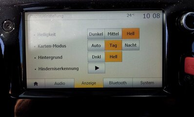

So sieht es jetzt aus - dank eurer Hilfe. Und es funktioniert super! Danke !!!

Also, ich finde die Lösung mit den hinteren PDC schon super. Aber könnte noch superer sein, wenn das System auch das Radio leiser stellen würde, wenn der Rückwärtsgang eingelegt wird. Es gibt dafür offensichtlich auch eine Einstellung, die sich bei mir aber nicht ändern lässt: Mute [5] (2. Zeile, ganz rechts). Beim Navi geht das doch auch: Wenn Frau Elli quatscht, geht die Musik aus... Wieso geht das nicht beim PDC?
