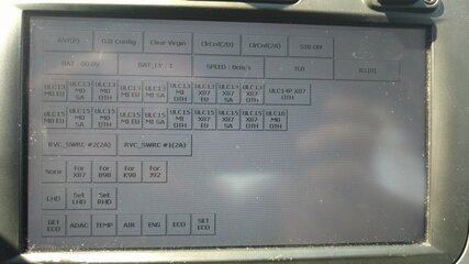

So sieht der aus:
Nun die große Frage: Welcher Button macht was?IMG_20180802_144603565.jpg
Wie gesagt, RFK-Richtlinien (6. Reihe), Lautsprecher für BT-Freischprechanlage (7. Reihe) und Aussentemperatur/Eco2-Bildschirm/Klimatisierung (8. Reihe).
