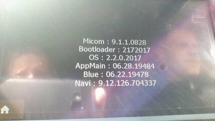

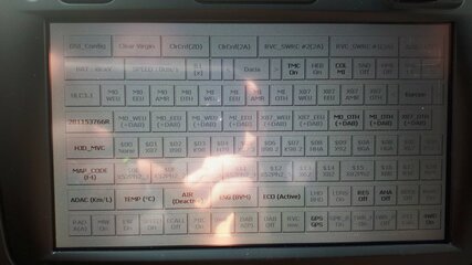

ein Kumpel von mir hat nen neuen Duster (II) und da haben wir uns mal das MiCom angeguckt (Version 9.1.1) - dort sind etliche Buttons ausgegraut.... selbst für die wenigen erreichbaren Funktionen gibt es KEINEN DSI_Config (Speichern) Button - das Design hat er aber einfach so gewechselt ohen explizit das Speichern zu drücken...
die leere Datei zum erreichen des Menüs ist auf dem Stick...
Menü und Versionen im Duster - mit ausgegrauten Buttons
Das ist "mein" Menü mit der Version 8.0.5

ok, das heißt nur die "mcmtest_activate_4nng.ini" reicht nicht...?
mcmtest_activate_4nng.ini schaltet nur die "sicheren" Optionen frei (funktioniert übrigens ab 7.0.5), mcmtest_activate_4medianav.ini dagegen alle.

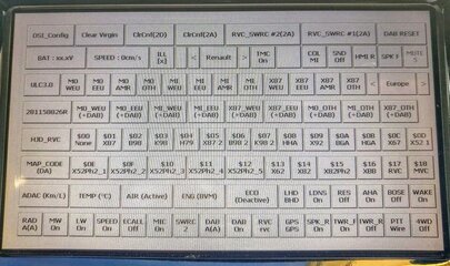

ich habe gestern mal die Firmwareversion 9.1.3 installiert. Die Codes um in das Micom-Menü zu kommen entsprechen denen der 9.1.1. Der Stick von @HERU funktioniert dafür noch hervorragend.:yes:
Das Micom-Menü sieht etwas anders aus (ich habe ein MNE aus 2017 mit DAB+) siehe Bild.
Für mich wäre es interessant zu wissen, was z.B. in der Zeile HJD_RVC eingestellt werden kann?
Kennt jemand einen Link wo alle diese kryptischen Einstellungen erläutert werden oder kann das jemand?

Ich meine, dass sind die Distanzlinien der Rückfahrkamera.
Ich sehe eigentlich keine Änderungen gegenüber 9.1.1... Ausser du hast ein leeres Feld statt "HEB" zwischen "TMC" und "COL".
