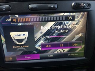

Wo findet man den Font der Zahlen die beim laut/leise machen neben den Balken erscheinen? Die Zahlen sind immer weiß, das möcht ich aber gern ändern.
Okay, war vielleicht nicht sonderlich klug ausgedrückt. Wie man auf dem Bild erkennen kann ist die Zahl der Lautstärke, der Interpretenname, das "USB" und die Schrift der Buttons unten in weiß.
Wo versteckt sich dieser Font? Oder ist der gar WinCE-intern?
Ich möchte den auch gern braun machen.
