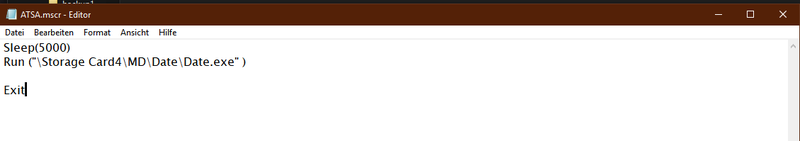

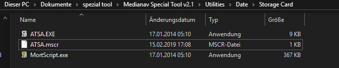

hab mit dem special mal das Datum eingeblendet.
Ganz nett, aber das Format stört mich.
Wenn ich das Datum wieder deaktivieren möchte, friert mein MNE ein, nach dem Neustart ist das Datum (natürlich) immer noch da.... hat jemand nen Tipp?
Kein Wunder dass MNE friert:wird alles gekillt...aber es wird wieder gehen
Ich werde es nachschauen,vielleicht einfach code löschen. Oder Storage Card / ATSA.mscr zu deaktivieren,bzw.löschen. Oder ATSA.exe platt machen,dass es nicht mehr gestartet wird. DateFormat und TextFont kann man ändern...
Brauche aber ein wenig Zeit dafür.
