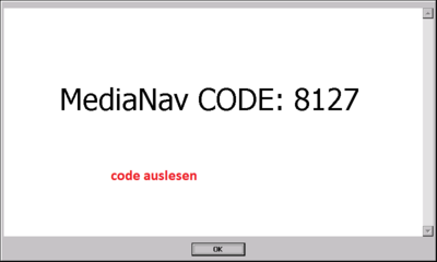

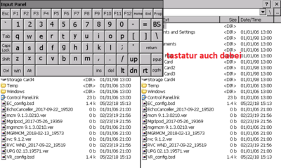

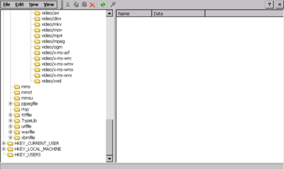

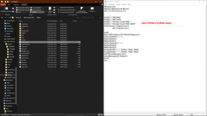

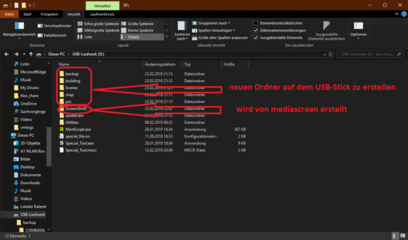

Habe jetzt neue erweiterung gefunden für universal usb. Enthällt interessante neuigkeiten. Es ist aber hauptsählich für MNE 9.1.3.
Ein klienes video und ein paar bilder hab gemacht. Schaut ihr euch das bitte mal an.
Screnshot,RegEdit,TotalCommander,Skin ändern,MediaNav info und Code auslesen funktioniert tadellos.
Ein ausführliche Zusammenfassung mit Video wird noch kommen,aber zur Zeit bin noch ziemlich durcheinander.
Skin ändern funktioniert nur mit Renault Theme,also von M0 auf M1 umstellen!
VideoPlayer nur für 9.1.3!
Bitt mit RegEdit und TotalCommander schön aufpassen!!!
Falls das Menü nicht mehr erscheint,einfach Stick raus und wieder rein. Also Beispiel: TCMD starten-Bild bearbeiten-TCMD beenden-Menü kommt nicht mehr-USB raus und rein-Menü ist da!
Ich bitte euch es zum testen und damit mir zu helfen. Natürlich werden wir alle davon profitieren.
Ich hoffe,dass jemand helfen kann RegEdit bearbeiten wie zum Beispiel Grundlautstärke verändern oder sowas.
Nach dem Klinikaufenthalt (mehrere Monate) benötige eure Hilfe. Bin noch nicht ganz...hmm...dicht.
Vielen Dank für Eure Hilfe
Stammverzeichnis
Backup
TotalCommander
Backup
RegEdit

Code

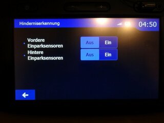

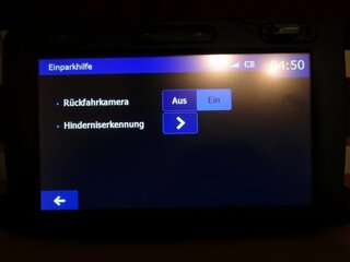

Was möchtest du denn überhaupt machen? Willst du neben bzw. im Kamerabild die Entfernungsbalken eingeblendet haben, die dir anzeigen wie viel Platz nach vorne bzw. hinten noch ist? Das geht (soweit ich weiß, man möge mich verbessern) nicht über die Kamera, sondern über die Sensoren. Zumindest bei meinem Stepway sind die aber überhaupt nicht mit dem MNE verbunden, sondern arbeiten als eigenständiges System mit einem eigenen Piepser. Daher habe ich zum Ein- oder Ausschalten auch einen extra Schalter im Armaturenbrett und die ganzen Schaltflächen (vordere Sensoren, hintere Sensoren, über welchen Lautsprecher soll gewarnt werden, mit welchem Ton und wie laut soll gewarnt werden) im MNE sind vollkommen ohne Funktion, selbst wenn sie aktiviert sind.
Du meinst doch diese Einstellungen, oder?

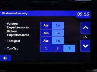

Kann man die Entfernungsbalken von den Sensoren einblenden lassen? Wäre schon cool.
Meine Sorge ist nur. Das ich am ende wenn ich es teste nur die Rückfahrt kamera am ende hab. Weil beim duster 2 ist das kamerabild und links sind die Button zum auswählen der Kameras. Nicht das die dann weg sind. Oder ist alles wieder Original wenn ich das beim MNEvo wieder ausmache. Denn piepton hab ich auch seperat im Kofferraum. Es geht mir nur um die Streifen beim rückwärts fahren.

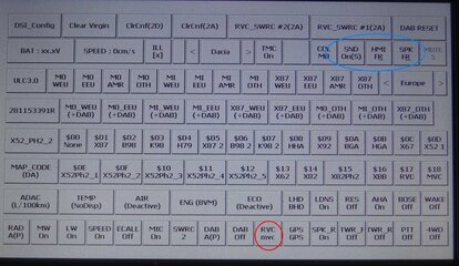

Meinem Kenntnisstand (aber ich bin hier allenfalls Lehrling) nach verhält es sich so:
- Die Entfernungsbalken können NICHT eingeblendet werden, weil die Einparksensoren NICHT per Bus an das MediaNav Autoradio angeschlossen sind.
- Die Kamera ist von den Sensoren unabhängig und wird mit dem Button RVC eingestellt. Es gibt die beiden Auswahlmöglichkeiten RVC (RearViewCamera) und MVC (MultiViewCamera).
Ich habe das mal im folgenden Bild markiert:
BLAU markiert sind die Einstellungen für die Sensoren.
SND = Sound über die Bordlautsprecher. "Off" sollte bei Dacia voreingestellt sein, weil die Sensoren nicht mit dem MNE gekoppelt sind und das Signal über einen eigenen Piepser ausgegeben wird. "On" schaltet die Warntöne ein und "On(S)" schaltet ein Menü frei, über das die Lautstärke in fünf Stufen ausgewählt werden kann.
HMI = Hinderniserkennung. Es gibt "Off", "R" = Rear und "FR" = Front and Rear". Ob es bei Dacia eine Einparkhilfe vorne gibt - keine Ahnung. Mein Sandero hat nur hinten (Rear).
SPK = Speaker. Man kann wählen, ob die vorne "F" oder "FR" = vorne und hinten ausgegeben werden sollen.
All dies funktioniert aber nur bei Renault, weil dort die Sensoren an das Autoradio angekoppelt sind. Bei Dacia kann man zwar die Schaltflächen freilegen, aber das bewirkt nichts.
ROT markiert ist die Einstellmöglichkeit für die Kamera. "Off" = keine Kamera, "RVC" = Rückfahrkamera und "MVC" = Multiviewkamera.
Also sind Sensoren und Kameraeinstellungen voneinander unabhängig. Vielleicht meldet sich ja auch noch einer der Experten und sagt uns, ob das richtig ist. bzw. wie es richtig ist.
Ich habe das mal im folgenden Bild markliert:
Ich glaube ich werde es mal testen. Kann es ja zurück stellen. Danke

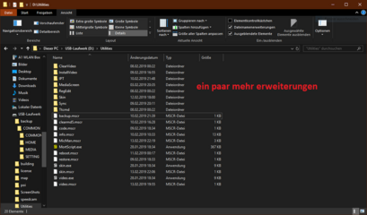

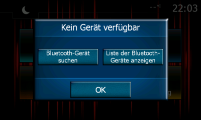

Seid gegrüßt Ritter der Tafelrunde

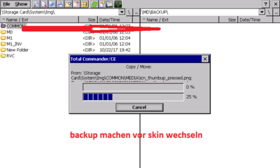

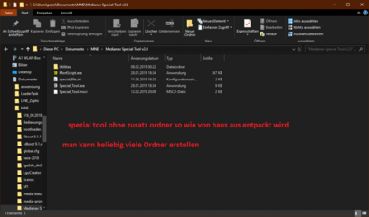

Stammverzeichnis
Anhang anzeigen 73379Anhang anzeigen 73380

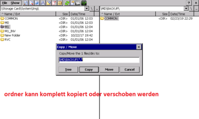

Backup
Anhang anzeigen 73385Anhang anzeigen 73386

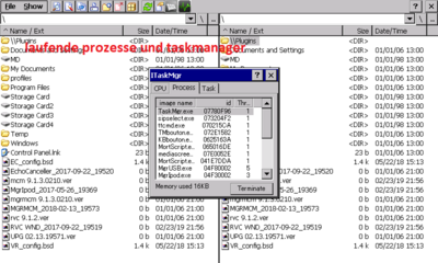

TotalCommander
Anhang anzeigen 73387Anhang anzeigen 73388
Backup
Anhang anzeigen 73389Anhang anzeigen 73390

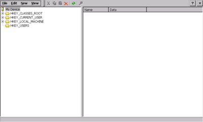

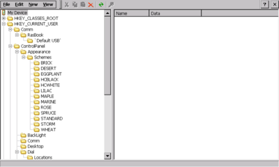

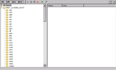

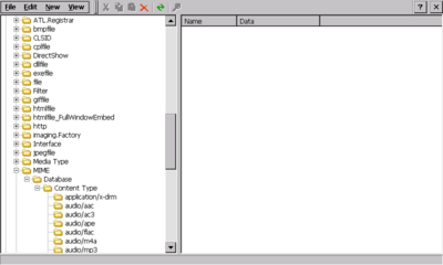

RegEdit
Anhang anzeigen 73392Anhang anzeigen 73393Anhang anzeigen 73394Anhang anzeigen 73400Anhang anzeigen 73401
Screenshot
Anhang anzeigen 73395Anhang anzeigen 73396
Code
Hallo habedieehre,
hast du wieder super hinbekommen. :yes: Wäre es vielleicht möglich, auch wenn es mit dem Total Commander geht wieder das direkte Booten in das Windows Ce Menü mit einzupflegen? Das war bei deinem ersten Tool mit vorhanden. ;)
Danke!
Grüße Speedy81
