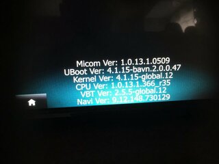

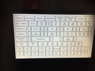

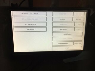

Im Bild 2 3te Zeile steht bei Dir
Die Kollegen bei msieurlolo haben einige Codes für das MNE2 herausgegraben:
"1.0.13.1.366_r39":
PW1: "6835" (PASSWORD_TEST_MODE)
PW2: " 9377 "(PASSWORD_ENGINEERING_MODE)
PW3:" 5822 "(PASSWORD_VERSION)
"1.0.13.1.366_r35":
PW1: "8457" (PASSWORD_TEST_MODE)
PW2: "7777" (PASSWORD_ENGINEERING_MODE)
PW3: "5031" (PASSWORD_VERSION)
Also ins Testmenü geht es mit PASSWORD_TEST_MODE und dann PASSWORD_ENGINEERING_MODE, für die jeweilige Softwareversion.
Datei im USB-Root: mcmtest_activate.ini
DSI_Config heisst jetzt anscheinend (wie bei ddt4all) Hard reset.
Ich kann die Codes nicht testen, also alle Infos ohne Gewähr!
Im Bild 2 3te Zeile steht bei Dir MI. Was bedeutet MI?
Ich weiss nicht, es ist nicht mein Gerät. Anscheinend wurde das Menü bei MNE2 etwas überarbeitet.
