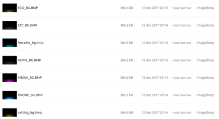

Alle Bilder befinden sich unter \Storage Card\System\Img\M0 oder M1 (Dacia vs Renault Farbschema). Einfach aussuchen und ersetzen. Die Hintergrundbilder sind im Verzeichnis COMMON:
