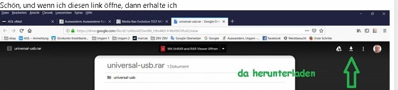

Hallo dann erhälst du dies sieheNr. 394 link
herunterladen ist WinRar 622Kb und entpacken und Videeo wie man anwendet anschauen.
Gruss Klaus :o
Ich dachte erst, da will mich einer veras....., aber dann fand ich oben rechts den Pfeil mit dem Strich darunter. Jetzt hatte ich was gefunden zum herunterladen. Sorry und danke, doch das Alter

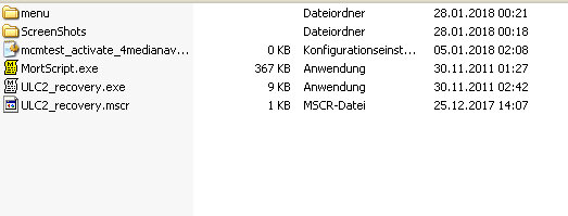

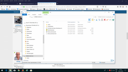

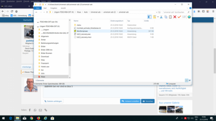

ich hätte jetzt auch mal ne Frage zu der universal-usb Geschichte. Hab sie spaßeshalber mal gedownloadet und die .rar entpackt. Finde leider im thread die Stelle nicht, wo gesagt wird, ob man den Ordner "universal-usb" oder lediglich seinen Inhalt -also die 6 Dateien- auf den Stick kopiert. Danke.
ääähhhh bei mir sind es blos 5
so gehts mir immer, da steht man da wie der Oschs vor dem Berg, was man machen soll
Das ist der Original Inhalt von habedieehre´s Stick, Quelle Google Drive.
5 Dateien, 6 Dateien, 7 Dateien, wer bietet mehr? Ich bleibe bei der alten Methode.
edit: roboig fehlt der Dateiordner namens Screen Shots

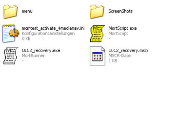

Wenn ich mit RaR-Opener Enrzippe habe ich 5 Dateien
mit Win7Zip entzippe sind es 6 Dateien mit "Screen Shots", ist doch seltsam
Hatte schon jemand die Option 4 Dateien und 2 Ordner? :whistle:
Na klar, ich sagte 6 Dateien und meinte 2 Ordner und 4 Dateien. Dann liegen wir gleichauf.
Das ist ja wie im Quiz :D,hier mal die Auflösung ;)
Ralf, Du Schlingel, jetzt sind hier garantiert einige erschrocken. Die 2 Ordner im Ordner universal-usb mit ihren 4 Dateien, dann der Ordner menü mit seinen 3 Ordnern mit einigen Dateien. Und dann noch die übrigen Dateien im Ordner menü....jo, 5 Ordner, 39 Dateien.:clap::clap:
Aber jetzt mal ohne Flachs, den kompletten Ordner universal-usb oder nur sein Inhalt auf den habedieehre-Stick?
Danke und Gruß
Da man keine richtige Antwort bekommt, hilft es nur Schritt für Schritt ausprobieren.
Das man in der heutigen Zeit noch 2mb zippen muss, und keinen fertigen "so muss der Stick aussehen (nicht die OptiK sondern den Inhalt)"
Sonst bekommt man noch Bilder von verschiedene Sticks, auch Salz-Sticks:bang:
So, jetzt habe ich es ausprobiert, so sieht der Stick aus (mein Stick) und fürt zum Test-Mode
