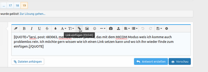

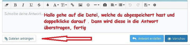

Hallo ist dies dein Prob. ..........siehe Anlage. Ich gehe jetzt auf den Button (Dateien anhängen)dann öffnet sich ein Fenster, links scrolle ich auf Computer 1c z.b...Benutzer...z.b.....Ordner wo die Datei ist (abgespeichert) doppelklick drauf .... schon wird diese übetragen. fertig. So habe ich die Anlage hier eingefügt. Danach Antwort erstellen :hammer::hammer:
Gruß Klaus;)

Danke, das mit dem MICOM Modus weis ich komme auch problemlos rein. Ich möchte gern wissen wie ich einen Link setzen kann und wo ich ihn wieder finde zum einfügen.
