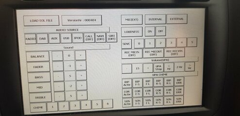

Habe noch einen Interessanten Artikel über das EVO gefunden wie man in den Testmodus kommt.
Zum Beispiel für der Start vom MicomManager

Nein es ist geblieben, und nach mehreren Motorstarts und das schon seit Monaten, vielleicht hat sich was geändert? DSI-Config habe ich nie gedrückt...
Klemm mal deine Batterie ab um Gerät stromlos zu machen und TMC ist raus.:)
Die gespeicherten Werte werden in die DSI_config.bsd-Datei gepeichert,die enthält die grundlegende Konfiguration des MNE.
Ich denke du drückst an der falschen Stelle. Ich würde empfehlen die Datei von habedieehre zu benutzen.
Den steckst du rein und er gibt eigenständig die Zahlen ein. Da geht es immer.
So, heute hat es endlich geklappt. Je ich drückt die 4 an der falschen Stelle, muss fast oben , aber noch unter der ersten Zeil sein.
TMC eingeschaltet es geht....... danke

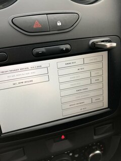

Hallo ihr,
Ich möchte an meinem Media Nav Evo 8.0.5
Gerne die rückfahrkamera freischalten.
Testmode funktioniert allerdings habe ich das Problem dass micom Test ausgegraut ist .... kann mir jemand helfen?:/
Lg daniel
Hab die Datei auf den von dir beschriebenen Namen geändert, sieht aber leider so aus wie vorher.... micom Test ist ausgegraut
Es kommt die Meldung : Datenträger wird nicht unterstützt..... woran kann das liegen?
Hast du nicht zufällig eine ***.ini.txt gemacht, oder?
Bitte den Haken bei "bekannte Dateieindungen anzeigen" mal machen.
Wenn ich den „Universal usb“ Ordner auf den Stick ziehe.... passiert nichts ... Radio sagt keine Mediendateien... es öffnet sich aber nicht wie im Video ein Fenster leider.
Ja war eine .ini.txt Datei
Hab das .txt mal gelöscht und Versuch es gleich nochmal
Tausend dank, lag an der Endung und funktioniert nun
