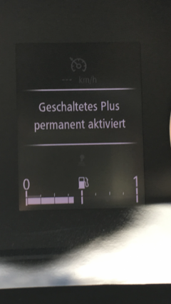

Hallo Leute, es gibt eine Möglichkeit bei Keycard die Zündung dauernd ein zu schalten:
Gang Rein, NICHT auf die Kupplung und den Start Knopf lange drücken - bis die Meldung kommt "DAUERPLUS" (oder so ähnlich).

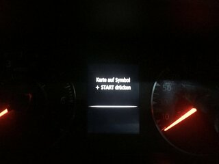

Funktioniert nicht bei mir.
Dann erscheint das hier.
Und wenn du den Rat befolgst und die Karte neben dem Getränkehalter vorne links hinlegst?
Versuche ich morgen früh.
Heute hab ich keine Lust mehr wieder raus zu gehen. ;)
Und hat es funktioniert? Ich kann es leider immer noch nicht testen, fahre noch mit Zoe, da mein Duster seit dem Motorsteuerungsupdate und anschließender Probefahrt nicht mehr anspringt...
Sorry ganz vergessen.
Hast recht, klappt wunderbar.
Wieder was neues gelernt. :)
Hab´s auch mal eingeschaltet, ist natürlich für uns Keyless Fahrer genial, auch weil wir bei MNE/Navi Updates wohl nicht mehr den Motor laufen lassen müssen.
Was mich jedoch ein bissi verwirrt hat, ist das Wort "permanent" in der Meldung. Nach meinem Verständnis handelt es sich um eine einmalige Aktivierung des Dauerplus, welches sich bei Motorstart (und nur bei Motorstart, nicht durch Öffnen/Schließen der Türen!) wieder deaktiviert. Man muss also nach dem Staubsaugen den Motor kurz starten, sonst steht man am nächsten Morgen womöglich im Regen.
Und wenn man das Dauerplus wieder benötigt, muss der Startknopf erneut lange gedrückt werden.
Korrigiert mich bitte, wenn ich total daneben liege, danke.
Keine Ahnung ob das so ist. Solltest du mal für uns testen ;)
Soeben getestet - unfreiwillig: Mit keyless einfach Türen zuknallen, vom Fahrzeug entfernen.......hup hup......alles zu und aus :D
