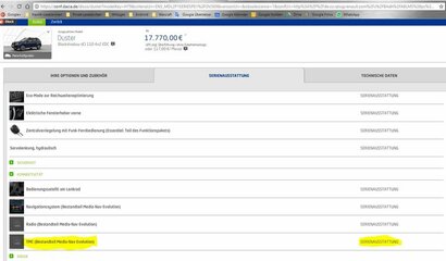

Edit: hab soeben nochmal den Konfigurator auf Dacia.de bemüht. Jeder, der einen aktuellen 2017er Duster mit MNE ohne TMC hat, sollte mal bei seinem AH vorstellig werden und Druck ausüben. Siehe Bild.
