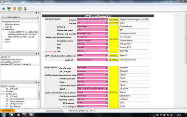

So wie sich das hier teilweise darstellt, könnte es sein das es Media Nav Evo mit verschiedener Hardwareausstattung gibt. Es gibt welche "Made in China" und welche "Made in Vietnam" Ob der Händler darauf Einfluß hat welches eingebaut ist kann bezweifelt werden. ddt4all ist kein Werkstattdiagnose Werkzeug!!! Obacht! Was man kann ist nachschauen ob das Gerät beim Auslesen TMC zur Verfügung hat.
Roter Pfeil

Hat jemand mit fehlendem TMC schon versucht, die Funktion über OBD (z. B. ddt4all) zu aktivieren?
Das würde mich auch interresieren. Ich habe ja TMC. Die TMC Mitteilungen werden ja vom Radiosender bereitgestellt je in welcher Region man gerade fährt. Könnte es also sein das da etwas an Hardware fehlt? Oder es ist einfach nicht aktiviert. Aber sowas sollte dann das AH oder Werkstatt können. Warum dann das ganze Gerät erfolglos getauscht wird??? Können die Werkstattdiagnosegeräte das nicht testen? Ich gehe mal davon aus das die jenigen die es betrifft sich nicht mit ddt4all auskennen bzw. es benutzen. Darum wird sich eventuell keiner melden.
Wenn man großes Glück hat mit der Werkstatt, in größeren gibt es ja separate Elektrowerkstätten (bei mir der Fall), und da arbeitet so ein Freak der sich in die Materie auch Privat eingefuchst hat, das der sich auch mit anderen Diagnosemöglichkeiten befasst, dann könnte der mal reinschauen mit der "Wunderkiste" ddt4all.
Die Werkstatt hat nur Clip und dort sind die Möglichkeiten beschränkt. Die Evos haben die Hardware für TMC die bei den alten fehlt (2. Radiotuner), also das Problem is sicherlich in der Software. Die Frage ist ob einfach aus Versehen TMC ausgeschaltet wurde (in diesem Fall kann man es einfach einschalten) oder der Fehler anderswo in der Software ist. Dann braucht man eine neuere Software (9.x.x?).
...ja würde mich auch sehr interessieren. Bin mit dem gleichen Problem geschlagen und habe eine Clio Bj 2017 (Import aus Österreich). Ich würde mich ja an ddt4all heranwagen, wenn mir jemand ein bisschen unter die Arme greifen würde. Wo findet man denn ein paar Anleitungen dazu. Die Github-Seite habe ich gefunden aber sonst...... nix und bevor ich da einen ziemlich großen Briefbeschwerer erzeuge, wäre ich schon daran interessiert von ein bisschen Vorwissen zu profitieren. Man(n) muss das Rad ja nicht neu erfinden. Wenn ich mehr weiß gebe ich es auch gerne weiter.
