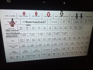

Eine leere ini_Datei erzeugen mit Namen "mcmtest_activate.ini", die leere "mcmtest_activate.ini" auf einen Stick ziehen, einstecken, Test Mode aktivieren und auf MICON TEST und alle Optionen sind aktivierbar !

Klasse Hinweis! Scheinbar mache ich jedoch etwas falsch. Ich habe TMC auf ON, es ändert sich jedoch nichts in der Anzeige im Navi. Ich bekomme weder die Anzeige in der Kartenansicht, noch kann ich Meldungen lesen.
Muss ich außer "TMC ON" noch etwas anderes aktivieren?

@bestvibration Also bei mir hat es jetzt funktioniert. Hast Du nun im Navi-Menü unter Optionen auch den Knopf Verkehr? Hast Du es da eingestellt?
Ich hatte noch das Problem das ich nicht mehr aus dem Test-Menü herauskam (Aber Zündung aus und ein bisschen warten hat geholfen).

Ich war wohl gestern zu ungeduldig, @mac-clio. Heute morgen hatte ich funktionierendes TMC :prost:. Ich nehme an, nur per Einschaltknopf aus dem Test-Mode raus zu gehen reicht nicht, um die Einstellungen zu übernehmen. Das MNE musste wohl komplett neu booten.

....oder einfach nach der Aktivierung der TMC Option die Auswahl DSI_CONFIG anklicken....nach ca. einer halben bis einer Minute bootet das MNE dann automatisch neu !
ACHTUNG: Nach dem booten kann es sein, dass als Sprache Englisch eingestellt ist (war zumindest bei mir so....) --> Einfach unter den Systemoptionen wieder umstellen....
