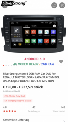

ist der Bestelllink von der ersten Seite noch aktuell? Oder gibt es eine bessere Version des Android Radios bzw. einen besseren Store?

Aber um deine Frage zu beantworten der link geht noch, nur das radio scheint etwas anders ausgestattet zu sein.... Frag mal @Tryria

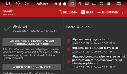

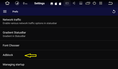

Hat schon jemand Adblock aktiviert?
Jeder kenn es ,wenn man sich eine kostenlose App installiert ,hat man anschließend immer schön die Werbung mit drauf.
Aktiviert man diese Anwendung ist Schluss damit. :)

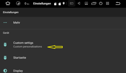

Das Gerät was zur Zeit angeboten wird ist Qualitativ besser als die ersten die angeboten wurden.
Vom Design sieht es erst mal besser aus und hat auch mehre oder einzelne Anschlussmöglichkeiten(Adapter usw.)

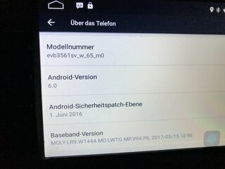

habe mir vor etwa 1 Monat auch ein chinaradio bestellt leider mit Android 6.0 (nicht auf Version geachtet)
Ist es möglich bei meinem Modell auch die aktuelle Version drauf zu Spielen?

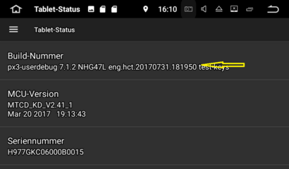

Falls du die Root Version meinst nein.
Setzt voraus das du vorher eine 7.1.2 drauf hattest.
Hast du ein Bild von deiner Build und MCU Version.
Habe gerade noch mal nachgeschaut,bei dir ist ein MediaTek MT3561 verbaut und bei uns
ist es ein Prozessor RK3188.
Also nicht möglich ein Update zu machen da die Firmware für deinen nicht unterstützt wird.
