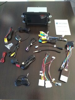

So, mein Navi ist schon angekommen. Das ging schnell :-)
Am 20.11. bestellt, am 24.11. von DHL beim Absender abgeholt, am 28.11. von DHL zugestellt. Mit der Lieferung bin ich schon mal zufrieden. Ich hoffe, dass ich jetzt auch zeitnah zum Einbau komme :-)
Anbei noch ein Foto vom Inhalt (habs mir noch nicht genauer angesehen, aber spontan hab ich 2 Kameras, die Antenne, das Mikro und diverse Kabel gesehen ;-)

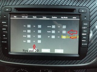

An diejenigen, die das Update aufgespielt haben.
Könnt ihr mal bitte testen, ob sich die Musik im externen Mediaplayer stumm schaltet, wenn ihr ein Telefonat führen wollt.
Bei meinem jetzigen Softwarestand ist es so, dass die Musik während des Telefonats weiter spielt und nicht stumm schaltet. Sehr Kontaproduktiv. Der original Player vom Android Radio schaltet stumm nur leider nicht der hinzugefügte.
Nutze den Car Launcher mit dem Mediaplayer PowerAmp.
Müsste man in der Werkseinstellung hinbekommen.
Habe es bei mir so eingestellt damit es einigermaßen funktioniert.
