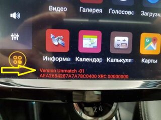

Es gibt schon unterschiedliche Versionen obwohl sie äußerlich gleich aussehen , entscheidend ist
immer die MCU die beim Update stimmen muss.
Ist das nicht der Fall sieht es ungefähr so aus der eine falsche MCU installiert hat oder startet nicht mehr.

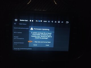

Es muss aber vorher bestätigt werden, ansonsten startet es gar nicht
Du hast doch ein Bild von deinen neuen Update gemacht und es fährt normal hoch.
Habe meine SD mal ins Radio reingeschoben und es erscheint vorm Update dieser Hinweis,
ansonsten bleibt der alte Müll mit drauf.

Ach Mist..... Den Kasten hab ich völlig übersehen.... Muss wohl nochmal ran....
