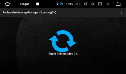

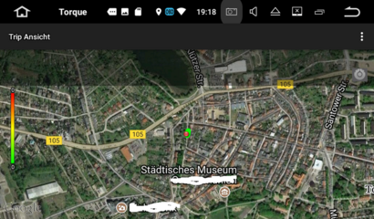

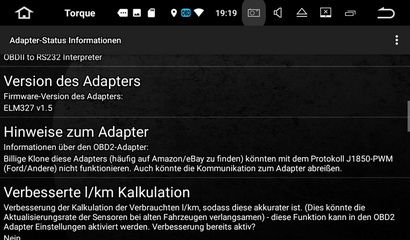

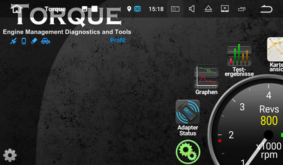

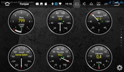

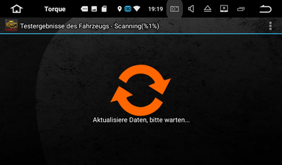

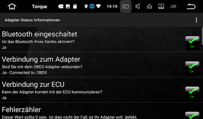

Da ich fast alles durch habe bei den Gerät, habe ich mir heute mal Torque genauer angeschaut.
Benutzt wurde ein ELM327 v.1.5 auf Bluetooth dafür,der sofort erkannt wurde.
Die Werte werden angezeigt und der Fehlerspeicher auslesen werden und anschließend gelöscht werden, wenn welche da sind.
Eine nette Spielerei die mir beim EVO gefehlt hat.

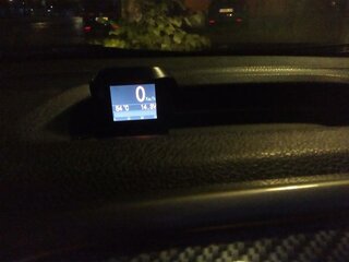

Habe auch nen Dongle drin.
Ich brauche ihn nur zum Temperatur ablesen. Der Rest ist Spielerei für mich.

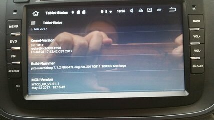

Ob es die gleiche MCU Version hat ist nicht ersichtlich , es gibt 13 davon die alle auf die Software aufgebaut sind.
Bei uns ist es die KD MCU enthalten, worauf anschließend bei einen neuen Update darauf zu achten ist.
Jede MCU Version beinhaltet die dafür enthaltene Hardware für das Gerät.
Ich wäre ja schon froh wenn ich ein Update fände. Wenn ich im Gerät auf Softwareupdate klicke, passiert gar nichts. Meine MCU version ist die gleiche wie deine @HERU.

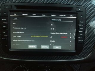

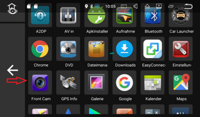

Kann man diese Halterung auch für eine Frontkamera zur Einparkhilfe nutzen?
Müsste auch funktionieren wenn in der Werkseinstellung die Cam aktiviert wird ,erscheint eine neue App für die Frontcam

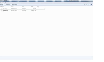

Hauptsache es wird nicht eine verkehrte eingespielt , ein User hat schon einen Ziegelstein von seinem Gerät.
Wenn das Update nicht auf der SD Karte(GPS Steckplatz) nupdate.img und dmcu.img ist, kannst du so lange drücken bis du schwarz wirst.
Wenn du die gleiche MCU Version hast wie ich , es gibt noch keine neuere.
Das einzige es gibt ein neues Androide.
