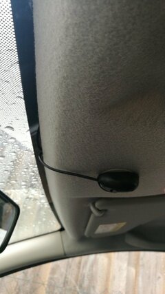

Kurze Frage an alle die ein Radio eingebaut haben. Bei der Version von mir war keine Mikrofon mit Kabel dabei, kann das jemand erübrigen weil er es nicht einbaut? Oder weiß jemand wo ich ein solches Mikro herbekomme (welchen Anschluss). Bin mit dem Internen nicht so zufrieden.

Meins kannst du leider nicht haben, weil ich das aus dem selben Grund einbauen möchte. Bei meinem radio ist das ein ganz normales Mikrofon mit 3,5 Klinkenstecker, findet man bei ebay.... Gib einfach ein "externes Mikrofon"

Ich muss grad mal meckern, diese sch..... Kabel aus dem stecker zu pinnen ist ätzend, bisher 3 blutige finger und noch kein Kabel rausbekommen :angry:
Edit. Inzwischen kabel rausbekommen und umgepinnt. Dabei was lustiges festgestellt als ich daranwollte das dacia mikro anzuklemmen, im dacia stecker dind das die kabel 7,8 und 19. 7 für das mikrosignal und die anderen beiden für plus und masse.... Im radiostecker ist das plus Kabel (pin 8) allerdings schon belegt, als "brake" und pin 19 ist masse.... Also wirds wohl doch das mitgelieferte mikro.... Wäre ja auch zu schön gewesen :D^_^

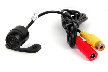

Also ich würde mir nicht so ein Cam am neuen Lodgy ran schrauben:D,da kann man noch nicht mal den Winkel einstellen.

Heru, gerade bei der Cam kannst du den Winkel doch "einstellen" bzw. "hin biegen". :D
Aber toll ist die nicht da du die Kamera in der Halterung drehen kannst. Ich habe mir damals die Audiovox RVC1 angeklebt und vermisse da schon ein paar cm Sicht zur Stoßstange. Den Kugelkopf der AHK zu sehen wäre schon schön.

Danke. Für mich grad beschlossen, bild gefällt mir nicht, und das kabel da hoch zu verlegen, neee.... Zu viel act. Mir hat das mikro gereicht
