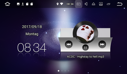

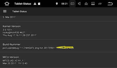

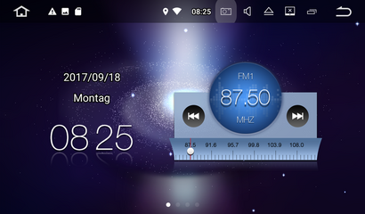

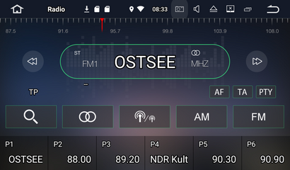

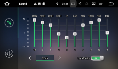

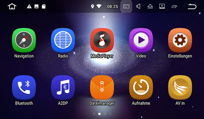

Habe heute eine neue Androide vom 1.9.2017 erhalten.:D
Sieht alles ein wenig poppiger aus und muss es noch ein bisschen testen.:)

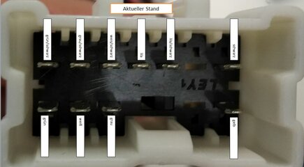

Ich hatte keine dabei, habe meines aber vor zwei Tagen eingebaut. So frisch aus dem Gedächtnis kann ich dir einen Tipp geben:
Nach dem auspacken in der warmen Stube erst mal schauen ob an dem Stecker mit den "Grauen, Pinken, Weißen und Grünen"-Kabelpaaren die zwei Weißen und die zwei Grauen sich gegenüber oder diagonal liegen. Im Diagonal-Fall die zwei Kabel mit schwarzem Strich ausklipsen und vertauschen. Im Auto sitzend ohne Nadel oder ähnliches sind die Pins kein Spaß. Zuhause mit allen Möglichkeiten und anständig Licht und wärme wäre es viel schneller gegangen.
So habe ich zweimal da Radio rein und raus gebaut und gefühlt 40min damit verbracht diese Leitungen richtig zu machen.

Tipp geben:

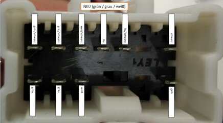

Die beiden Paare sind diagonal und die lilafarbenen sind nebeneinander.
Welche Paarung ist die richtige (grün / weiß / grau, oder grün / grau / weiß)?
Vielen Dank
