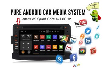

Das MNE zeigt dann nur noch die Uhrzeit an. Das ist Richtig. Wie sieht es aber bei dem Android Radio aus? Möchte nur nicht, dass es die 2-3 min weiter Musik spielt.
Es wird aber so sein oder du bringst es wieder auf die alte Verkabelung, wo es startet wenn die Zündung an ist und wieder runterfährt bei abziehen vom Schlüssel.
Wenn du eins mit ausschalten haben möchtest muss du dir das bestellen.
Kostet zur Zeit schlappe 287,46€ ,aber dafür hat man einen Ausschalter.:)
