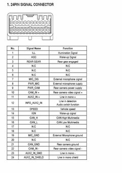

Achtung das ist ein eigener Kabelbaum der zwischengesteckt wird
Ich ging jetzt davon aus, das sei der der mit dem Radio mitgeliefert wird. Ich muss trotz allem noch rausfinden wo die original rfk ihren strom herbekommt,denn da muss ja der spannungsregler zwischen.... Bisher konnte noch keiner helfen.....
So.
Video geht an PIN10 (normalerweise das weiße(oder gelbe) Kabel bei China Cams) - Der Mittlere Pin im Cinch Stecker des Radios muss hier dran.
6V geht an PIN9(normalerweise das rote Kabel bei China Cams) SPANNUNGSWANDLER 12Vzu6V NICHT VERGESSEN!! - Hier müssen 6 Volt dran sobald der Rückwärtsgang eingelegt ist.
MASSE muss an PIN21 und 22.. (normalerweise das Drahtgeflecht (oder schwarzes Kabel) bei China Cams) - Einfach irgend eine Masse drauf legen.

Eine Frage an Der Baum, ich habe auf meinem Medianav jetzt die Rückfahrkamera verbunden mit dem Kabel die ich von Ihnen bekommen habe, auf Pins 9 und 10 und das rückfahrsignal Signal auf Pin 3, wenn ich dieses neue Radio installiere sol Ich diese Stecker dan entfernen und muss ich neue Verbindungen für die Rückfahrkamera machen?
