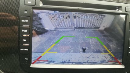

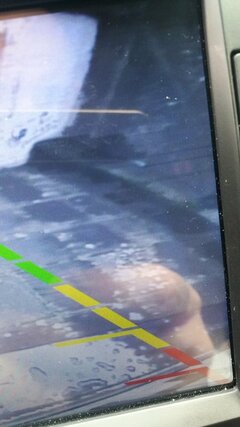

Ja, natürlich, es sind auch keine schlieren wie bei einer schmutzigen Linse (hatte uch öfter bei dem sauwetter) sondern tatsächlich bildstörungen..... Ich mach nachher mal Fotos

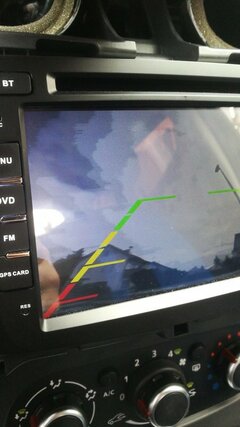

Da ich ja an der originalverkabelung nichts verändert habe, dürfte das keine Auswirkungen haben. Also grad getestet, die Anschlüsse sind alle ok. Hab mir das bild mal genauer angeschaut, es sieht aus, als wären das "Belichtungsfehler". Leider sieht man das auf dem Bild nicht so wie in real... IMG_20180310_104255.jpg

Ich glaube, es ist ein Helligkeitsproblem, wie auf dem bild zu sehen....
