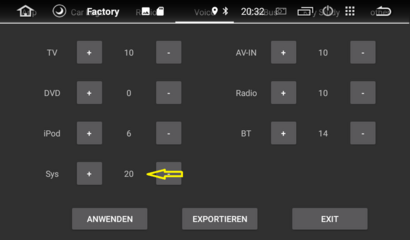

TV ist glaube ich der externe Monitor(Kopfstütze z.b.
Kannste auf 0 machen,hast ja keinen angeschlossen.
DVD hab ich auf 14 stehen,daran kanns liegen.
Neustart nicht vergessen.
Viel Glück
Bei Voice DVD auf 0 und TV auf 10?
So war es bei mir von Anfang eingestellt ,das einzige was ich geändert habe war SYS auf 20,da ich mit verschiedener Navi-Soft arbeite um so die Stimme

Stell mal in der Werkseinstellung SYS auf 20 das bewirkt wunder.:)
