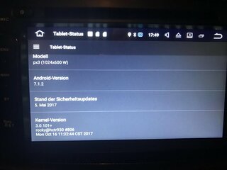

Welche System Software hast du den drauf?
Bei mir ist die Root Version wo es anschließend diese Tage noch ein neues Update gibt.
Dort sind die modifizierten Apps für Dab+ und Bluetooth schon mitenthalten.
Die Tasten und Schaltflächen reagieren wie am ersten Tag ohne Beanstandung.
Vielleicht ist bei dir die MCU auch veraltert,die ich bei einigen Geräten durch eine neue ersetzt habe.

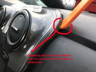

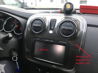

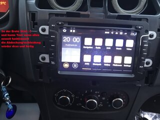

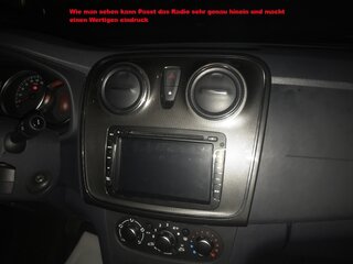

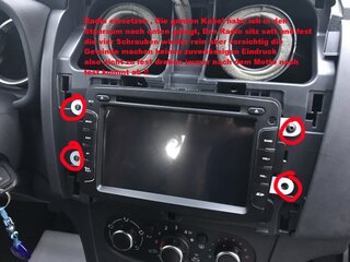

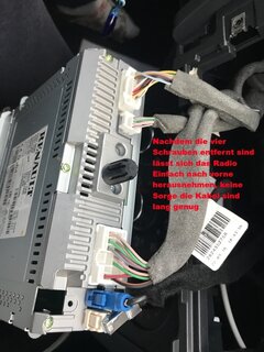

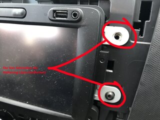

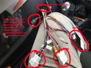

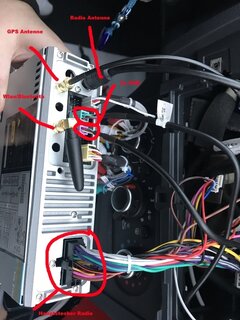

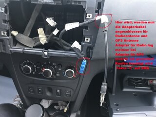

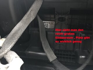

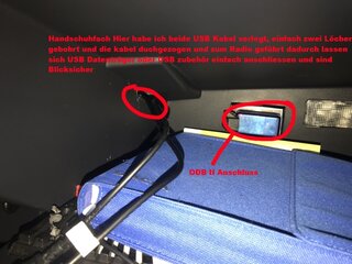

So ich bin endlich dazugekommen das Spielzeug einzubauen
Der Einbau erfolgte in einen
Sandero II , Prestige BJ 2017 , Sie auch Profilbild
Vorerst ohne RFK , wie dank dem Thread erwartet war der Einbau unkompliziert
und soweit ich alles in der Kürze überblicken konnte funktioniert auch alles.
Im gesammten muss ich sagen macht das Gerät einen guten bis sehr guten Eindruck die Tasten gehen leicht aber nicht zu leicht
der Klang ist völlig OK und muss den vergleich in der Preisklasse nicht fürchten, der Radio empfang ist Ok aber da wir nur einen Stummelantenne montiert haben ohne verstärker
ist es schwer zu beurteilen
Sehr gut ist die Reaktionsgeschwindigkeit die Programme Starten Schnell und zügig und bisher ohne fehler.
Auffällig ist der Start des Radios dieser ist schlicht Super Deluxe es vergehen gefühlt keine 5 sec und das Radio Spielt :)
(werde mal demnächst den Startvorgang per video festhalten)
Habe die vermutung das nach dem Abstellen der Zündung es nicht Komplett ausschaltet sondern in STDby geht und dadurch eben bei nächsten Start Schnell wieder bereit ist
Anbei habe ich euch ein Paar Bilder über den Einbau angehängt

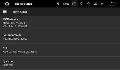

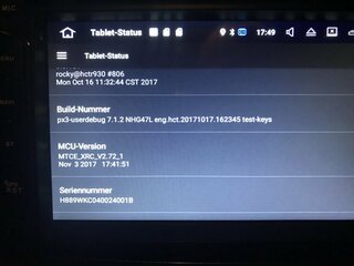

Ach zu den installierte Android und MCU version
kann ich folgendes sagen , siehe Bilder
Sieht recht Aktuell aus für mich ;-)
Du hast die MTCE Version bei den vorigen ist es die MTCD.
Ist neuer jedenfalls eine andere MCU-Firmware für das Gerät.:yes:
