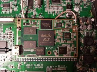

Mittlerweile werden die ersten Geräte auch schon 6 Monate alt und es geht mit den Reparaturen los.
Neben den typischen Ausfällen wie USB geht nicht mehr, Tastenbeleuchtung geht nicht mehr, DVD geht nicht mehr, oder Navi hat keinen Empfang, ist jetzt ein neuer Fehler aufgetaucht bei dem die SD Karte nicht mehr gelesen wird.
Die Qualität der Platinen ist so gering, das sich die Leiterbahnen abheben und abreißen. Das sieht man nicht, da es oft direkt an dern Steckern mit den Flachbandkabeln passiert. Desweiteren wird so wenig Lot verwendet das die Beinchen teilweise nur durch druck auf der Platine gehalten werden und nicht durch die Lötung ansich.
Das funktioniert eine gewisse Zeit, bis dann durch minimale Temperaturschwankungen der Fehler auftritt und bleibt.
Ich habe alle abgerissenen Leiterbahnen ersetzt und jetzt geht die SD Karte wieder. So richtig super schön ist es nicht, aber es funktioniert und wird vermutlich länger halten als der Rest des Radios :D

Auch wenn die Reparatur 6 Stunden gedauert hat und im Endeffekt von der Zeit her halb so viel kostet wie ein neues Radio, finde ich es zu schade die Geräte zu entsorgen.

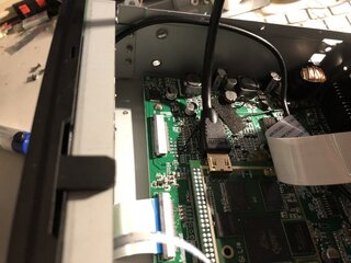

Bei der Reparatur ist mir aufgefallen, das im inneren an der Android Platine ein mini HDMI Stecker dran ist, der nicht belegt ist...

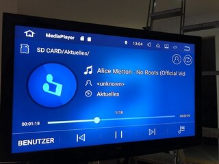

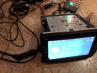

Ich habe einfach mal einen HDMI Adapter angesteckt, und siehe da ... Es kommt Bild sowie Ton aus dem Anschluss raus.
Der Anschluss ist komplett separat vom eigentlichen Soundsystem und läuft nicht über den Verstärker!! Das Bild und der Ton sind wirklich Okay über diesen HDMI Anschluss!!

Daumen Hoch für den versteckten HDMI Ausgang :yes:

Danke Daniel für die Info mit den HDMI,er ist dafür gedacht um die Software(Service Port) bei der Fertigung aufzuspielen und daher nicht öffentlich zugänglich.
Da es alles Massenware ist und von verschiedenen Fertigungsstätten stammt kann es an der Qualität schon mal leiden.
Dein abgebildetes Gerät mit Platinen Teile vom 3.3.2016 sieht noch ganz anders aus als meins oder die jetzt dort angeboten werden.Bei mir ist Hauptplatine vom 26.6.2017,also ziemlich aktuell:yes: und stimmt so etwa mit der Lieferung meinen Gerätes.Also äußerlich schön verpackt mit alter Hardware.:o

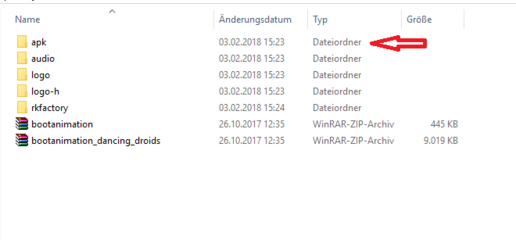

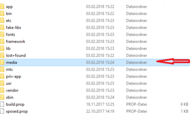

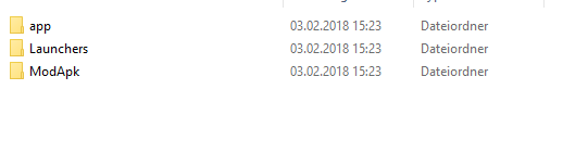

Ganz so einfach war es dann ja doch nicht.
Musste den original Ordner UND alle Dateien darin unter System umbenennen. Löschen wäre auch gegangen, umbenennen war mir dann weniger gefährlich.
Dann konnten die neuen APKs normal installiert werden.

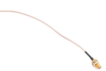

Dafür würde ich nicht extra noch Geld ausgeben.
Den Schutz von der Antenne entfernen und 20 cm Koaxialkabel( Innenleiter,Kupfer)anlöten ,Schrumpfschlauch drauf und fertig.

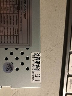

Das Gerät ist keine 3 Monate alt, es ist eines der Geräte die "jetzt" angeboten werden/wurden.
Hier ist der Verkäufer Shenzhen Kianda Auto Electronic Co., Ltd. - Car DVD GPS,Car rear view backup reverse camera (https://szkianda.en.alibaba.com/)
Sie haben das Radio schon wieder aus dem Programm genommen...
Der Aufkleber auf dem Radio sagt schon 08 2017 ...

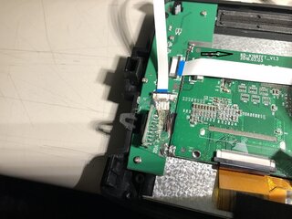

Das Display und die Platine (Der Teil von 2016) ist ein komplett separates Teil das in verschiedene Radios passt. Die Platinen für die Knöpfe sind lediglich mit dicken Lötpunkten an die Seite dran gelötet.
Das alter der Display Einheit gibt kaum einen Hinweis auf das Baudatum des Radios.
Es ist auch nicht das Modell mit den runden Knöpfen neben dem DVD Laufwerk, sondern eckige.

Also ich wäre nicht davon angetan ein Display was vor fast 2 Jahren angeboten wurde in einen neuen Gerät zu haben.
Naja,ist eben Ansichtssache wenn alte Teile in ein neues Produkt verbaut werden.
Also ich sehe keinen vorherigen Hinweis darauf ,das behauptet wurde das es sich um das Baudatum des Radios handelt.:)
Worin unterscheidet sich denn ein 1024x600 Display von einem das 1 Jahr neuer ist? Sie werden doch nicht schlecht.
Die MCU Version ist vom januar 2017 , Die Kernel Version aus dem Juli 2017,und der Android Build ist vom 11.08.2017, was dem Aufkleber vom 22. August 2017 schon recht nah kommt. Dann lag es 4 Monate rum und wurde im Dezember ausgeliefert. Jetzt haben wir Februar und es ist bei mir.
Das ist weniger Ansichtssache, sondern einfach nur ein rückrechnen von Daten.
...Also ich sehe keinen vorherigen Hinweis darauf ,das behauptet wurde das es sich um das Baudatum des Radios handelt.:)
... Platinen Teile vom 3.3.2016 ...Also äußerlich schön verpackt mit alter Hardware.:o...
Stimmt, du sagtest alte Hardware in einem neuen Gehäuse.
Und ich stellte richtig, das jedoch nur das Display bzw, die Platine dafür "alt" ist aber das Gerät ansich aus der aktuellen Hardware besteht.
Da gebe ich Dir recht, ich würde die Antenne aber auch an einen anderen Ort positionieren wollen. Von daher wollte ich noch eine Verlängerung zwischen machen. Eine +20dB Antenne habe ich noch hier, nur die passt nicht da beides "Weibchen" sind.
