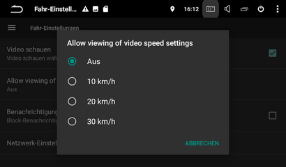

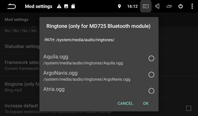

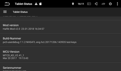

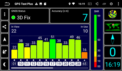

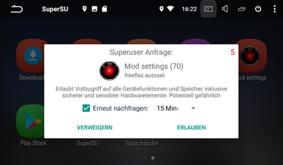

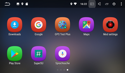

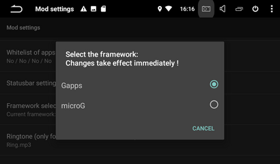

Da die neue Malaysk Root noch nicht verfügbar ist,habe mir mal die Hal9k Mod V2.0 vom 23.01.2018 aufs Gerät gezogen.
Mit ihr hat man die möglichkeit Gapps auf MicroG und umgekehrt, jederzeit zu ersetzen.
-Interner Speicher auf 256 MB erweitert
-Vorinstallierter Root und SuperSU
-Eine Schaltfläche in Statusleiste gemacht.
Ein Klick aktivieren Sie den Bildschirmschoner.
Doppelklicken Sie, um einen Screenshot zu machen.
Dreifach-Klick-Kill aktive Anwendung.
Langes Drücken Menü aus.
Hinzugefügt wurde die Möglichkeit auf einem beliebigen verfügbaren Klingelton Ordner (nur für Bluetooth-Modul MD725) Klingelton zu ändern
Mal sehen was die Software noch so alles an Neuigkeiten hat.

Ich habe mal im Netz nach 'Hal9k Mod V2.0' gesucht und nur Beschreibungen für Android 5.1.1 gefunden.
Ich wollte mal sehen was dieses Image alles so enthält.
@Karsten Becker @HERU
Hat einer von euch eine Beschreibung oder Link zu der Beschreibung des Images?
Danke
Danke
V 2.0
Die Schnittstellenänderungen bestehen auch für Bildschirmauflösung 800 x 480.
Firmware ist vollständig für Prozessor Reodeksirovana px3 optimiert.
MOD-Option in einer separaten Anwendung, auch erhältlich bei "weiteren Einstellungen" in den Einstellungen gemacht.
Es wurde die Möglichkeit zugefügt, Gapps auf MicroG mit leichten Markt und umgekehrt, jederzeit zu ersetzen.
Ist in den mod-Einstellungen.
Autorisierte Drittanbieter-Anwendung beim Start beim Starten des Geräts. (Mapcam.info, Drehmoment, etc.)
Festen Wiedergabe von Sprachansagen auf standard Paket in das Programm Mapcam.info.
Entfernt "roter Schrift", die erscheint wenn man die Firmware des Empfängers, wo Android war 5.
Zusätzlichen Lada-logo
Interner Speicher 256 MB erweitert.
Vorinstallierte Wurzel und SuperSU
Unterstützung von init
Standardmäßig aktiviert:
Russische Sprache und Datum Format, Zeitzone, Moskau
In Bewegung aktiviert video ansehen
Bluetooth-Hauptschlüssel lautet 1234
Stufe 4 mischen
Aktualisierungszeit auf GPS-fähigen
Navigation-Hinweise-Modus mischen
Bildschirm Bildschirmschoner-Timeout beträgt 1 Minute, hinzugefügt Optionen: 2 Minuten und 30 Minuten 10.
Fähigkeit, wählen die Geschwindigkeit, mit der video-Vorschau blockiert werden
Verbot zu verbinden um Daten-roaming-Dienste.
Ton beim Rückwärtsfahren-4
Die Helligkeit des Bildschirms bei Nacht - 20 %
Zusätzliche automatische Anpassung APN für Tele2
Entfernen nicht benötigte Anwendungen und Dateien:
Japanische Tastatur
Integrierte sprach-Synthesizer Pico TTS
WAP-Push-Manager
Corporate Profile
EasyConnected
Live-Wallpaper Android (die Möglichkeit, Ihre live-Wallpaper zu installieren ist links)
GPSTEST ersetzt mit GPS Test Plus
GoogleMaps zog von Drittanbieter-Anwendungen im System. Jetzt können Sie einfach die Einstellungen löschen, wenn sie nicht benötigt werden.
Auch vorinstalliert in Anwendungen von Drittanbietern Google-sprach-Synthesizer mit dem letzten russischen Stimme-Paket. Sprachsynthese funktioniert ohne Anschluss an das Netzwerk.
Vorinstallierte neueste russische Sprachpaket für offline Spracherkennung.
Zusätzliche Synchronisation der Kontakte und Kalender
Zeitzonen auf die neueste Version aktualisiert.
Umfasst integrierte Anwendungskontakte
Die Anwendung ist nicht vom Markt
Enthaltenen Funktionen der Bildschirmschoner (Daydream). Dadurch können Sie alle Bildschirmschoner aus dem Markt zu installieren, ohne Halt an einem.
Standard Clock Screensaver von Android. Sie können die Farbe ändern.
Drittanbieter-Bildschirmschoner deaktiviert ist, unter den gleichen Bedingungen wie Vollzeit (Touch-Screen, die Aufnahme von Kameras, etc..)
Der Splash-Screen kann ausgeschaltet werden, dann Android native Bildschirmschoner ausgeführt wird.
In der Anwendungsname Feld in Bluetooth Telefonbuch und erweitert Anerkennung der OBD-Adapter basierend auf den Einstellungen für das System Unterschied sich von ihren Handys und richtig mit ihnen gearbeitet.
Wenn Ihr Adapter den Titel keinen Buchstaben OBD.
DVD-Anwendung in die russische Sprache übersetzt.
Anhang Video Playlist erweitert.
Wiederholung ist standardmäßig deaktiviert.
Musik-app erweitert Playlist und Wiederholung ist standardmäßig deaktiviert.
Anstelle der Spinnerei Platten aus rechteckigen starre Deckel eingearbeitet herunterladen songtexte aus dem Netz
gemacht Inszenierung Spieler anhalten, wenn ein Anruf eingeht und die Mute-Taste gedrückt.
Radio-Buttons gespeichert Stationen entfernt Lauftext RDS. Hinzugefügt wurde die Fähigkeit, die Namen der gespeicherten Sender zuzuweisen.
Feste Bluetooth.
Jetzt normalerweise arbeiten die Diagnoseprogramme, die zuvor bereits abgeschrieben, die das Bluetooth, schlug vor, ich wende es auf und hängen.
Zuvor zugeordneten Programme Adapter automatisch finden.
Einzigen Klick aktivieren Sie den Bildschirmschoner.
Schalten Sie Menüpunkte hinzugekommen: Neustart, abgesicherten Modus, Recovery-Modus.
Hinzugefügt wurde die Möglichkeit auf einem beliebigen verfügbaren Klingeltöne Ordner (nur für Bluetooth-Modul MD725) Klingelton ändern
Hat die Möglichkeit, die Standard-TTL die Einschränkungen auf Verbreitung des Internets mit mobilen Geräten umgehen zu erhöhen.
Der Launchere war es, das Datumsformat in russischer Sprache anzuzeigen.
Bei der Installation Navitel oder Yandex. Navigator werden sie automatisch auf die Schaltfläche "Navi" installiert.
Zusätzlichen Whitelist-Anwendungen, die nicht beim Schließen darauf Traum mit Möglichkeit zum anpassen.
Abbildung auf das Controller-Volumen erhöht und weiß gemacht.
Versteckte Einstellungen hinzugefügt Artikel für Entwickler ".
Entfernte Elementeinstellungen "Spets. Möglichkeiten ".
In das Gerät Einstellungen hinzugefügt Element allgemeine Informationen.
Es wurde die Möglichkeit zugefügt, einige Elemente aus der Statusleiste deaktivieren.
Standardmäßig deaktiviert: Home Taste, Lautstärke, Auswerfen Symbole und Helligkeit. Die Schaltfläche "zurück" wird von rechts nach links verschoben. Alles kann, wie in den Abfluss oder anders angepasst werden.
Festen Übersetzung an vielen Orten.

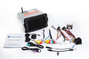

Habe mir auch das hier von Heru genannte Gerät zugelegt ( https://de.aliexpress.com/item/Quad-Core-Android-5-1-1-car-dvd-player-For-1024-600LCD-7-RENAULT-DUSTER-Dacia/32807554072.html?spm=a2g0s.9042311.0.0.dk1O34 )
Es ist am Samstag geliefert worden (habe noch 25€ an DHL zahlen müssen).
Bis jetzt habe ich es noch nicht eingebaut (es fehlen noch Spannungswandler, Adapter etc.).
Es gibt hier auch eine Anleitung, finde sie jedoch nicht wieder.
Vieleicht kann mir jemand einen Link geben.
Das China Radio hat einen Din-Antennenanschluss, welchen Adater brauche ich jetzt?
Ich kann mir denken, das das hier schon einigemale gefragt und beantwortet worden ist,
aber vieleicht kann mir jemand auf die Schnelle helfen.
Schon einmal vielen Dank im Voraus
Eberhard

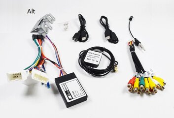

War der Fakra Adapter für die Antenne nicht dabei?
Falls nicht mitgeliefert für GPS(Navi) das:https://www.dacianer.de/threads/media-nav-ade-umstellung-auf-android.26807/page-88#post-560285
Es wird auch etwas schwierig eine genaue Anleitung dafür zu geben,da die Geräte die jetzt angeboten werden von den Anschlüssen und Adaptern anders sind als ich meins bestellt habe.
Da müsste sich noch einer mit der neuen Variante hier melden.
Bei den neunen kann man selber aussuchen was angeschlossen wird oder nicht.
Einen Spannungswandler wird für die originale RFK benötigt,wer sie selber nachgerüstet wurde brauch man sie nicht da sie mit 12V wie bei den Gerät funktioniert.

Hallo Heru,
vielen Dank für die schnelle Antwort.
Habe die ganzen Adapter noch
einmal kontrolliert, ist dabei !
