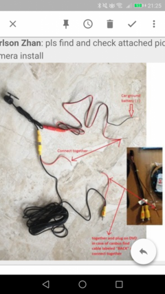

Habs gefunden.
Moment. Die werksseitige kamera wird mit 6v versorgt.... Die mitgelieferte wird mit 12v versorgt
Ich geh mal davon aus, dass er eine werkseitige Kamera drinn hat.
Er schrieb doch das er keine Werksseitige Kamera hat, sondern die mitgelieferte - somit 12V.
An den roten Draht kommt im Heck der Rückfahrscheinwerfer dran, auf der Radio Seite kommt da der Anschluss der mit Reverse o.ä. bezeichnet ist dran.
Damit wird das Radio auf die Rückkamera umgeschaltet.
Aaaaaah jetzt geht mir langsam ein Lichtlein auf - vielen Dank!!! :-)
Gleichzeitig kannst du diese Leitung auch zur Versorgung der Kamera nehmen. Bei meiner ging da direkt intern ein Kabel bis zu Kamera, somit bekommt die Kamera nur dann Spannung wenn der Rückfahrscheinwerfer an ist und das radio kann damit umschalten.
Vielen Dank euch allen, da habt ihr mir wirklich schon viel weiter geholfen! :-)
