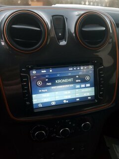

Hab ihn heute mal testweise eingebaut, tut was er soll :-)

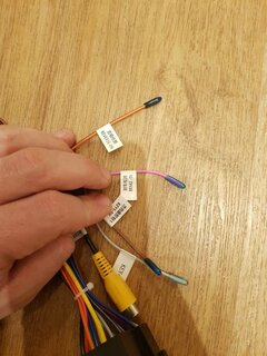

Leider hab ich nirgends einen Anschlussplan gefunden, da schwirren ja doch einige lose Drähte herum, bzw. Für die Rückfahrkamera etc. ... gibts da irgendwo etwas?

War bei dir keine bix dabei für die lfb? Dafür sind key 1 und 2. Reverse ist zum anschluss an den rückwärtsgang (damit die rfk angeht) und brake ist zum anschluss an die Handbremse, damit du videos beim Fahren schauen kannst
Bix? Sorry für die Unwissenheit... ein Can Bus Adapter ist dran und die lfb funktioniert , zumindestens lauter/leiser - der Rest bin ich mir nicht sicher bzw. Lässt sie sich am Radio selbst nicht "programmieren"...
Sollte box heissen.... Bei mir war eins der Kabel angeschlossen.... Und die lfb funktioniert komplett
Ja, die ist dran, bin nur irritiert das da eben die 2 Drähte noch herumfliegen...

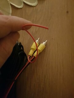

Naja, dann werd ich mir am Sonntag mal Zeit nehmen und das komplett in Ruhe durchgehen, ich muss auch noch gucken warum bei der Chinch Verlängerung vom Radio zur RFK je ein roter Draht rausschaut - die Kamera selbst wird ja sowieso extra mit Spannung versorgt...
