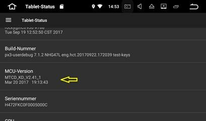

Hatte heute Mittag noch ein gebricktes Android zur Wiederherstellung erhalten.
Das Gerät fuhr nur noch bis zum Startlogo hoch.
In den Recovery Modus gegangen und erst mal alles platt gemacht um beim aufspielen der FW ein sauberes System zu erhalten.
Für das neue System Update habe ich mich für die vom 22.9 entschieden,die meinerseits für eine neue Installation am besten funktioniert.
Da die MCU auch noch veraltet war wurde sie anschließend gleich auf die letzte aktuelle ersetzt.
Navi Soft noch rauf und anschließend das ganze noch mal durchgescheckt bei der Soft und Hardware und alles ist wieder funktionstüchtig.

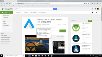

Nee, bist nicht zu blöd. Du mußt erstmal checken ob dein Radio/Infotainment-System für Android Auto geeignet ist. Bei unserem Fiat 500L z.B. erst ab Baujahr 2017 möglich, bei vielen Herstellern nicht jedes Modell oder nachträgliche Aktivierung nötig. Und dann bringt es sozusagen dein Smartphone mit begrenzten Apps auf dein Radio, das übrigens einen Touchssreen haben sollte.
Hast unterm Strich also weniger als unser Chinakracher kann. Hab auch gelesen das es mit USB UND Bluetooth verbunden ewerden muß, soll dabei ordentlich den Smartphoneakku leeren.
