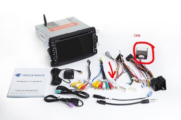

Wie ist der Anschluß von dem CAN-BUS-DECODER?
Das ist ganz einfach siehe Bild :
Bei meinem Radio waren ZWEI Kabelsätze dabei für den Anschluss wie man erkennen kann ist an beiden ein relativ schmaler (kleiner weisser) Anschluss
die CANBox passt auch nur dort also keine Sorgen dadurch kann diese eigentlich nicht falsch anschliessen
auch die Anschluss möglichkeiten am Radio selbst sind alle Bauform codiert womit auch dort man nichts falsch anschliessen kann
zur Orientierung dieses Radio habe ich gekauft allerdings für 227,59 euro komplett all inclusiv
Steuern musste ich keine Bezahlen geliefert wurde per DHL aus einem Lager bei Bruchsal wodurch der Versand gerademal 2 tage dauerte
