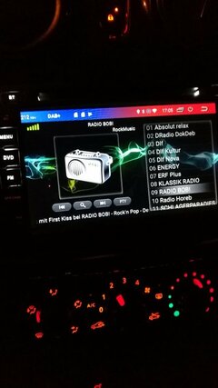

Gibt es eigentlich endlich eine gute DAB+ App für Android? Die digital übermittelten Inhalte sind ja nur in diesem mini Fenster dargestellt und nicht zu erkennen. Der e4igentliche Nutzen ist hier doch garnicht gegeben.

Der Verkäufer hat sich immer noch nicht gemeldet. Inzwischen habe ich ein wenig gebastelt. Mit einer usb Verlängerung an der ich etwas herumgebogen habe, bekomm ich den usb stick recht fixiert. Die Antenne ist erwartungsgemäß eine Katastrophe, aber erfüllt erstmal ihren Zweck, wenn ich hier im ort nicht versuche sie oben in die rechte ecke der Windschutzscheibe zu packen... Lustigerweise hab ich (hier) den besten Empfang wenn die antenne auf dem Armaturenbrett vorne rechts liegt.... Seltsam, aber so isses erstmal....

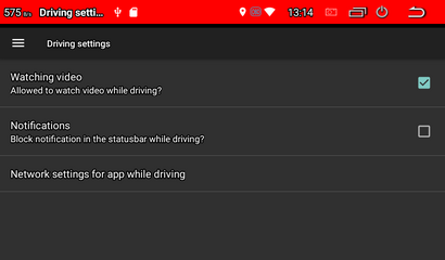

Frage an diejenigen, die Version MALAYSK 2.1 installiert haben, können Sie noch eine DVD abspielen?
Ich bekomme immer die folgende Nachricht
Ein Haken wurde gesetzt
Sound ist da, Bild erscheint kurz wenn der Kontakt ausgeschaltet wird.
