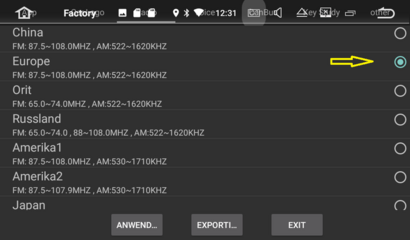

Bei mir ist seit 3 Tagen folgender Fehler aufgetreten:
Das Radio hat keinen Ton mehr. Auch wenn ich den Sender Suchlauf drücke läuft er ewig weiter ohne anzuhalten....
Kennt jemand das Problem?
Hast du mal in der Werkseinstellung geschaut ob es für Europa eingestellt ist,
oder die Antenne ist nicht mehr korrekt am Gerät angeschlossen.

Lief ja alles bestens vorher.
Hab am Gerät nichts geändert.
Doch Root hab ich die 7.1.2
Kein Rauschen, einfach kein Ton.
Betrifft nur den Radio, und auch erst seit 3 Tagen....

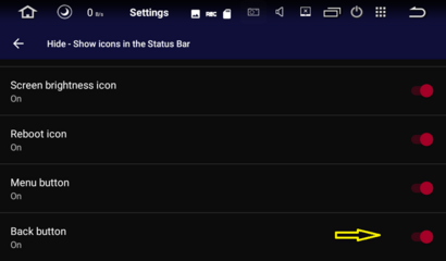

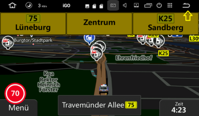

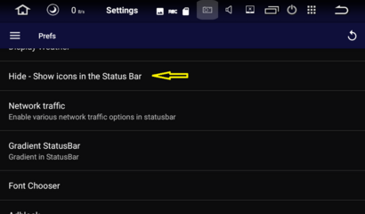

@ HERU Danke für die Hilfe ,habe jetzt das Rom erfolgreich installiert und wieder alles eingerichtet, einzig die Rückwärtssoftwaretaste
konnte ich nicht wiederherstellen . Wo finde ich diese Einstellung ?
Du hast nicht zufällig was mit ddt4 verstellt?
Antenne von passiv auf aktiv oder in der Lautsprecher Einstellung vom Radio bzw. bei der Bic Box vom Gerät?
MFG Roki
Nichts einfacher als das.:)

@HERU Danke Jetzt wars wirklich einfach :)

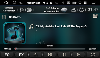

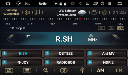

Falls du noch was wissen möchtest einfach schreiben,dafür ist der Trade ja dar.:)
Neuste Navi Soft mit aktuellen Karten über PN.
Die Root Version ist wirklich Klasse,da hat der Entwickler(Malaysk) gute Arbeit geleistet.
Ich persönlich habe im eine kleine Spende dafür gegeben, wie andere die sie nutzen.
Vor allen man hat im Radio oder Media alle Infos die man haben möchte.:yes:
