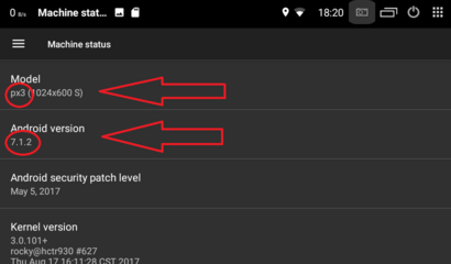

Ich habe geglaubt wenn man Model px3 und Android 7.1.2 hat kann man dieses Uptate anwenden ?
Welche MCU Version braucht man ?

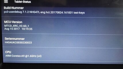

Ich selber habe MTCE_XRC_V2.66_1 und habe da mal gefragt, ob diese Rom dafür passt. Antwort war, dass es auf MTCD_XRC_V2.66 funktioniert und somit auch bei mir gehen sollte. Habe es selber aber noch nicht getestet, daher kann ich dazu keine verlässliche Auskunft geben. Zumal du ja auch V2.60_1 hast. Vom Titel des Threads ("any yet known MTCD-MTCE Device") ausgehend sollte es ja passen.

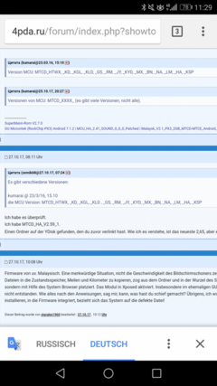

Hier noch zwei interessante Links über die ich gerade gestolpert bin
Comprehensive Updated MCU List for MTCD Head Units (https://forum.xda-developers.com/android-auto/mtcd-discussion-questions-development/comprehensive-updated-mcu-list-mtcd-t3476880)
Comprehensive Updated MCU List for MTCD Head Units - Post #949 (https://forum.xda-developers.com/showpost.php?p=74519100&postcount=949)
Bitte genau lesen und selber entscheiden, ob man ein Update macht oder nicht. Ich kann inhaltlich nichts dazu sagen, für welches Gerät es geeignet ist. Es scheint mir das passende zu sein. Allgemein sollen laut Aussage in einem der Threads die MTCD/MTCE MCUs der einzelnen Hersteller untereinander wesentlich kompatibler sein als das noch bei MTCB/MTCC war.
Aber wie gesagt: Ich gebe nur wieder was ich da gelesen habe (und wie ich es verstanden habe ;-) ). Muss mich da selber erst noch tiefer einlesen.

Ich habe die entsprechenden Threats auch gelesen. Aber mir geht es ähnlich wie dir, so wirklich aussagekräftig sind die nicht. Meine z. Zt. installierte Version ist leider nicht dabei..... wenn ich die finden würde dann hätte ich die schon neu draufgespielt. Ich habe auch schon nach anderen Versionen gesucht, z. B. die, die Malaysk aus seiner Head Unit hat (in dem Einstellungsvideo zu sehen), leider ist die auch nicht in der Yandex. disk dabei....

Die MCU Version ist bei den Root Update unwichtig,entscheidend ist das es ein PX3 2GB MTCD-MTCE mit vorhandenen Android 7.1.2
ist um es zu installieren.

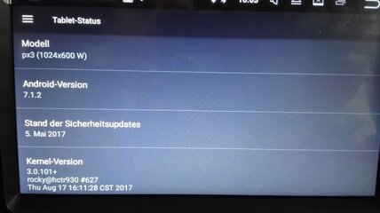

Also ist es jetzt egal ob ich die MTCE_XRC_V2.60_1 oder die MTCD KD 2.41_1 habe wichtig ist nur PX3 2GB MTCD oder MTCD und die Android 7.1.2 Vesion um das Uptate auf ( nupdate_Android_7_1_2_v_2_1_MALAYSK_21_11_2017_MTCD_MTCE_PX3_2Gb)
zu machen ?
