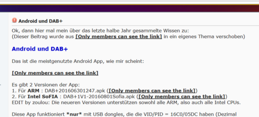

leider ist mein Auto ja totalschaden, deshalb kann ich nur aus Erinnerung helfen. Aber ich hatte DAB+ recht gut am laufen DusterPH2 mit original Antenne. Ich hatte eine aktive Frequenzweiche von Antennentechnik Brandenburg um DAB+ und UKW zu trennen. Spannungsversorgt mit den 12V Ausgängen vom Radio. Empfang war gut.Es werden allerdings noch eine Adapter zur Stecker anpassung DAB+ benötigt. Es ist auch ein Wechsel der App zu empfehlen. Es gibt ein einem Forum wo sich nur mit china RNS beschäftigt wird eine Version die angepasst wurde, das Ruckeln wenn App im Hintergrund ist weg und auch die Optik ist besser. SEHR Empfehlenswert.

Lesen geht, nur für die Links muss man angemeldet sein.
