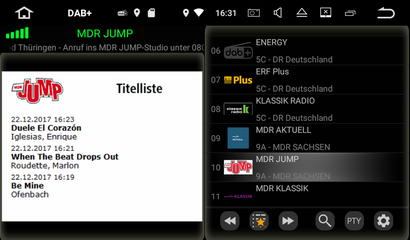

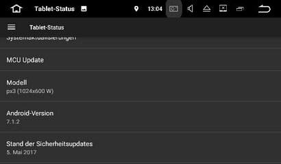

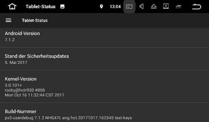

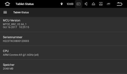

Ich habe jetzt mein Radio provisorisch in Betrieb genommen.
Hier die Infos.
DAB+ App

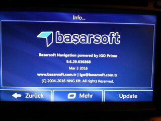

Navi App nicht mehr ganz aktuell, Karten fast 6 Jahre alt.

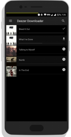

Habe noch eine Anwendung für unsere Geräte gefunden falls man einen bestimmten Titel haben möchte.
Root ist nicht erforderlich und kann auch auf den Handy genutzt werden.
Deezer Downloader (Download Musik im Flac & 320 Kbit/s)
Lieder herunterladen: nach der Suche nach dem Lied / Album / Wiedergabeliste, die Sie wollen, drücken und gedrückt halten,klicken auf die Schaltfläche "Download" in der Ecke unten rechts. Das Lied
/ Album / Playlist sollte der download gestartet.
DeezerDownloader-1.4.9.apk (http://www119.zippyshare.com/v/IsVXAtxr/file.html)
