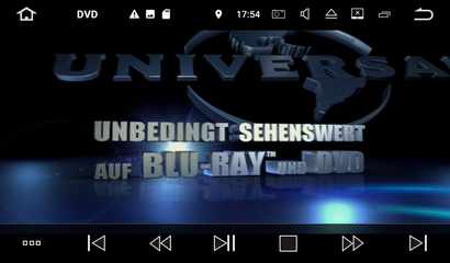

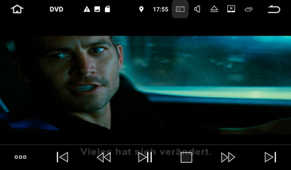

Frage an diejenigen, die Version MALAYSK 2.1 installiert haben, können Sie noch eine DVD abspielen?
Ich bekomme immer die folgende Nachricht
Ein Haken wurde gesetzt
Sound ist da, Bild erscheint kurz wenn der Kontakt ausgeschaltet wird.
Habe die MALAYSK 2.1(Root) wieder runtergeschmissen, nützt mir nicht viel wenn DVD nicht nutzbar ist.:angry:
Vielleicht gibt es noch mal ein Root Update wo die kompletten Anwendungen für das Gerät verfügbar und anwendbar sind.
Habe die neue vom 6.12 jetzt darauf und funktioniert wieder alles wie am ersten Tag.:yes:

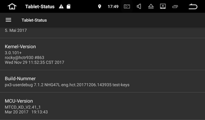

HCT2_px3_7.1(20171206)https://www.sendspace.com/pro/dl/8a0294

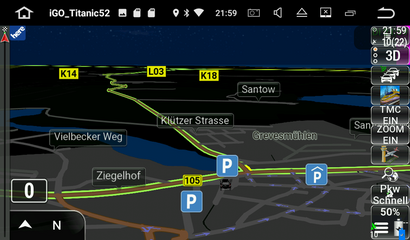

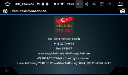

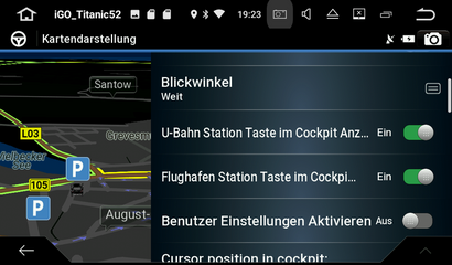

Das Image hat kein Root mehr, gibt es sonst noch Änderungen zur 2.1 mit Root?
Das sie vernünftig funktioniert,bei der Root hatte ich jedes Mal,wenn ich im Werksmenü war, das alle Radiosender neu eingestellt
werden mussten.:angry: Im Media Player wurde nicht das letzte Lied gespeichert,so das es jedes Mal von vorne begann.
Mann konnte bei der Root zwar mehrere Navi Software installieren,aber im Endeffekt kann man eh nur eins benutzen.:)
