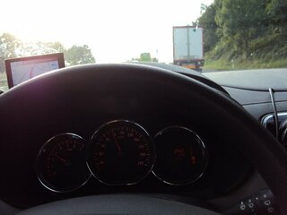

Alsoooo, um mit meinem Caravan am Haken 130 zu fahren brauche ich nahezu die gesamte Leistung meines Lodgy.:D
Mit 50 PS, wie von Dir vorgeschlagen, würde ich mit Caravan die Kasseler Berge mit etwas Glück und Rückenwind mit 40 km/h berganfahren.
Für solche Steigungen sind 90 PS für mein Gespann notwendig, um 80 - 90 km/h halten zu können.
DSC00323.JPGAuf dem Photo ist am Momentanverbrauch erkennbar, daß der Motor bei Vollast im 4. läuft und in dem Moment ca. 80PS leistet
Sicher erkennst auch Du nun, daß unterschiedliche Motorisierungen durchaus sinnvoll sind

Habe ich nie bestritten !
Und von Wohnwagen im Schlepptau war ja hier auch garnicht die Rede,- da wünscht man sich natürlich 100 PS und mehr - zusammen mit anständig Drehmoment ....
Ich bin auch froh,- mit 86 PS ein klein wenig Leistungsreserve für Überholmanöver und bergige Fahrten zu haben,- keine Frage.
24 Liter bei 80 abgerufenen PS heißt aber auch, dass es bei 20 abgerufenen PS nur 6 Liter sind. Viele PS zu haben ist nicht das Problem. Diese vielen PS abzurufen sorgt für hohen Verbrauch und eben auch eine hohe Umweltbelastung.
