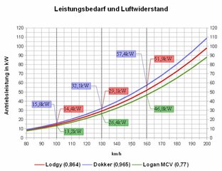

hier eine Grafik, die von JohnDoe1111 mal ins Forum gestellt wurde. Da stehen die Vergleichswerte(cw-Wert*Fläche) für Dokker Lodgy Logan.
Dort werden cw-Wert und cw-Wert*Fläche in einer Tabelle genannt. Ist für einen Vergleich vermutlich nicht tauglich.:think:
