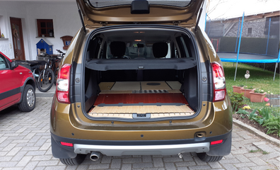

Muß noch kurz zeigen.

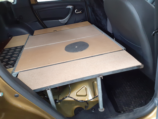

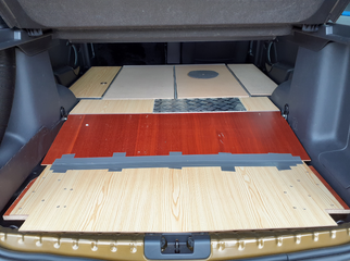

Habe die Liegefläche vorne auf 127 cm verbreitert und hinten ist sie 100 cm. Länge immer noch 180 cm aber beim schlafen kann man die vorderen Sitze und Lehnen aber noch weiter nach vorne schieben.
Verbreitete Liegefläche vorne auf 127 cm.pngVerbreiterte Liegefläche 1.pngVerbreiterte Liegefläche.png

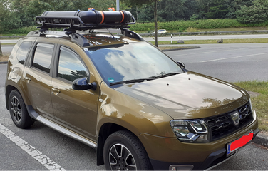

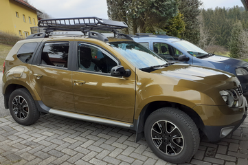

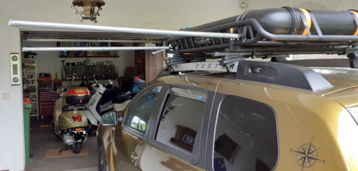

Ausserdem habe ich noch einen Dachsgepäcksträgerkorb montiert. (Alles ist natürlich im normalbetrieb abmontiert und auf dem Dachboden)
Und auch einen notfall Sonnen- Regenschutz auf der Fahrerseite habe ich vorbereitet.Notfall Regen-Sonnenschutz.png
Auch ein kleines Wasserfaß und eine Duschvorhanghalterung zum seitlichen einhängen am Dachträger habe ich gebaut, aber leider nicht fotografiert. (werde ich nachhohlen wenn ich es wieder einmal aufgebaut habe.

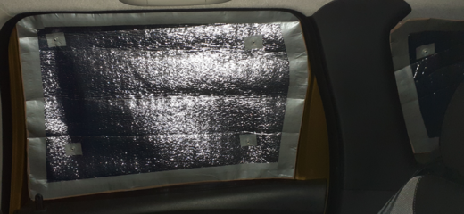

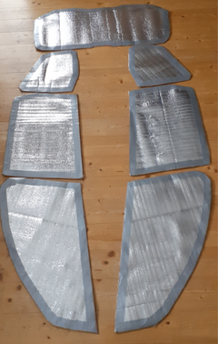

Habe mir jetzt entlich Sonnenschutz / Sichtschutz für den Duster gemacht.
Ich habe einfach 6 Stück billige Frontscheibenabdeckungen um 12 Euro gekauft und zuerst eine Schablone aus Packpapier gemacht und dann doppelt ausgeschnitten und mit Klebeband zusammengepickt.
Dieses Material ändert die größe bei Temperaturschwankungen, deshalb unbedingt größer auschneiden ( ich habe es um 1,5 cm größer als die Schablone gemacht) damit bei Minusgraden noch alles abgedunkelt bleibt.

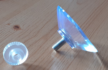

Werde noch einige Ösen reinmachen und dann mit Saugnäpfen befestigen. ( Frontscheibe muß ich noch machen)

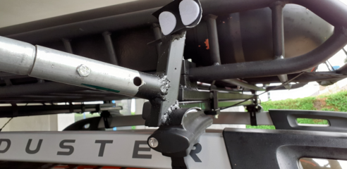

Habe jetzt das hässliche Wasserfaß gegen ein elegantes Abflußrohr als Wasserspeicher der Dusche getauscht.
Das Luftventiel auf dem Foto wurde noch ganz nach oben versetzt damit es beim Luft einpumpen mit einem kleinen Kompressor keine Probleme gibt.
Beim Kompressor kann man den Druck einstellen (0,5 Bar ) und einfach einschalten . er schaltet beim eingestellten Druck ab. Wenn das Duschwasser zuwenig druck hat braucht man nur erneut auf den Kompressor schalter drücken.
Funktioniert gut.
In den Rohren haben ca. 60 l Wasser Platz. Beim fahren fülle ich es nur halb an, also ca. 30 l . das genügt für den Notfall.Wenn ich weiß das ich nicht mehr weit fahre "Tanke ich voll". (Ist dann etwas kälter)
Man muß die Rohre gut zusammenzurren, da schon bei 0,5 bar diese auseinandergehen würden.
Gruß Martin

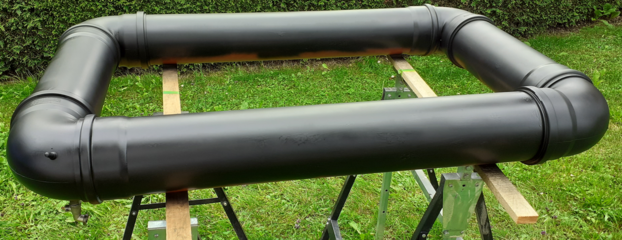

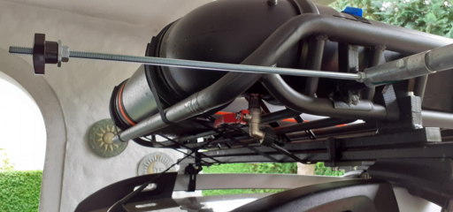

So.
Funktioniert gut.
Gruß Martin
Clevere Lösung mit dem Wasser, aber wenn nur 30 anstatt 60 Liter drin sind, ist dann das Fahrverhalten nicht "gestört"?
Bin letztens ca.5000 km damit gefahren und habe nichts gemerkt das etwas auf dem Dach ist ( ausser die Windgeräusche) . Hatte zu 90 % nur 30 liter drinnen und ca. 10% 60 liter.
Gruß Martin
Gruß Martin
