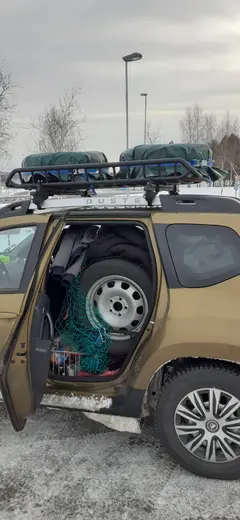

Das erste mal mit zusätzlich 4 Spike Reifen ( 2 auf dem Dach, 1 als Reserverad und 1 im Innenraum angegurtet)
auf das Nordkapp gefahren. Zwischen Stockholm und Umea die Winterreifen mit den Spike Reifen getauscht.
( nächstes mal Salz mitnehmen, alle Parkplätze voll Eis. muste eine Eisfreie stelle suchen damit der Wagenheber gut steht.) Beim heimfahren in Göteburg zurückgetauscht.
Hat super funktioniert.

Achso, den Dachträger habe ich umgebaut das ich die Reifen ohne Werkzeug festschrauben kann.
Sie werden zusätzlich mit einem Stahlseil gesichert.

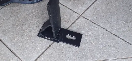

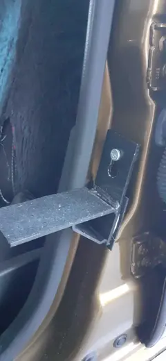

Hallo.
Damit ich leichter aufs Dach zu den Reifen konnte habe ich mir eine kleine Trittstufe für den Türzapfen gebaut.
Hat gut funktioniert.
