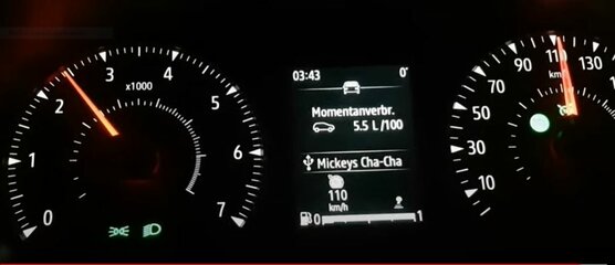

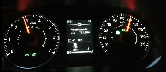

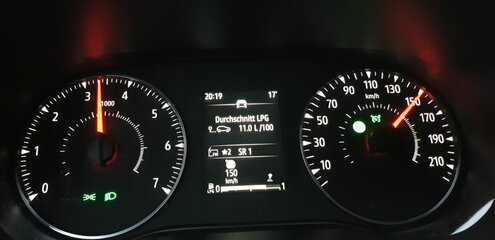

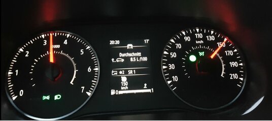

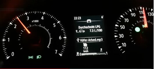

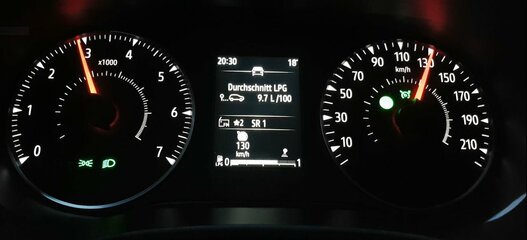

Gleicher Motor H4D480, gleiches Getriebe J0006 ? und gleicher Typ DJF nur anderer Dachaufbau & Heck.
Variante BES: Sandero LPG (Laufleistung 1.500km)
Tempomat 150, Ebene: 11 Liter Gas / 8,5 Liter Benzin = 11,44 Euro 100km bzw 15,98 Euro mit Benzin
Tempomat 130, Ebene: 9,7 Liter Gas / 7,3 Liter Benzin = 10,09 Euro/100km bzw 13,72 Euro mit Benzin
Tempomat 110, Ebene: 7,3 Liter Gas / 5,5 Liter Benzin = 7,59 Euro / 100km bzw 10,34 Euro mit Benzin
Je schneller, desto größer wird der Verbrauchsunterschied lpg zu e10.
Durchschnittsverbrauch Autobahnfahrten von oben: 9,33 Liter Gas / 100 x 1,04 = 9,70 Euro auf 100km
vs
e10: 7,1 Liter e10 / 100 x 1,88 = 13,35 Euro auf 100km
( 3,65 Euro Unterschied auf 100km zu Gunsten Gas)
Nochmal ein Wert und ein anderer Vergleich:
Tempomat 150, Ebene: 11 Liter Gas = 11,44 Euro 100km
vs
Tesla Modell 3, EZ 9/21, Tempomat 150: 25 kw/h x 0,49 am Superlader = 12,25 Euro 100km :p
back to Dacia:
Variante: RES: Jogger LPG
Verbräuche geschätzt 0,2 bis 0,4 L höher als beim Sandero.
die unteren 4 Fotos wurden heute gemacht.
