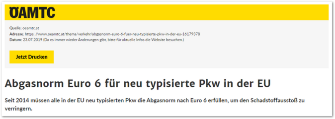

Euro 6 interessiert in Österreich niemanden . Wenn es das Auto kann gut, wenn nicht auch egal. Und wenn es ein VW ist = Scheissegal da es eh nicht stimmt was am Papier steht...
Hab' ich den Öxit verpasst? Ach, nee...
Moinsen,
Gibt es irgendwelche Fahrverbote oder einschränkungen wenn das Auto unter Euro 6 hat ? Überprüft jemand den Zustand der Autos ob auch noch die richtige Stufe erreicht wird wenn diese älter sind ? Siehste wird alles mit nein beantwortet. Natürlich geht die Angst um ob der eigene Diesel noch zu einem guten Preis zu verkaufen ist. Aber kein Problem, Diesel PKW oder SUV kaufen und verkaufen geht noch ganz gut.
