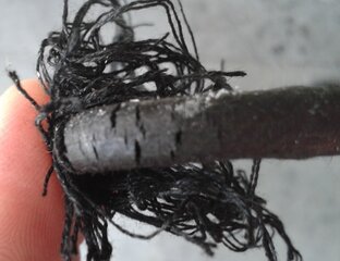

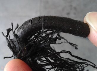

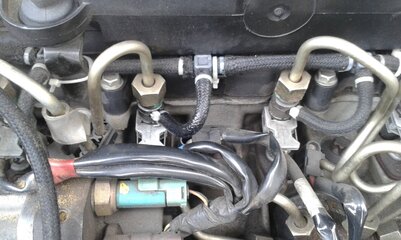

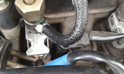

Hier ein Beispiel an nem 2003er dci. :readit:
Rücklaufleitung porös/brüchig.
Resultat: erst nach 30 sek orgel..orgel..orgel macht es vroooooooooom. :D

Ja,die Rücklaufschläuche...:huh:
Hatte mein Ford Diesel damals auch,aber das Gute ist der Schlauch mit der Gewebehülle kostet fast nix,Meterware,und ist schnell getauscht.:)

Die Bilder von SUS finde ich nützlich. Ich habe mal nach geschaut aber nichts in der Art vorgefunden. Alter des Autos 4 Jahre, 133.000km.
