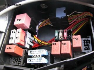

Mit dem Fahrzeug gibt es Folgendes Problem: Er lief Problem, wenn ich Versuche ihn zu Starten fängt sobald man die Zündung einschaltet 2 Relais zu Klicken(schalten immer hin und her). Wenn ich Zünde kommt ein lautes Klicken. Klingt wie Metall das Zusammenschlägt (ich vermute das Ritzel vom Anlasser das einrastet. Danach passiert nichts mehr. Sobald er wieder auf Zündung geht (wenn der schlüssel losgelassen wird) fangen die Relais an zu Klicken. Die Relais klicken beim starten nicht, nur bei Zündung.
Die Relais die permanent schalten sind auf dem Foto als 236 und 238 gegenzeichnet. ( Das bild hab ich aus dem Forum Raubkopiert https://www.dacianer.de/forum/techn...relais-und-anschluesse-zentralelektronik.html

Die Relais gehören zur Einspritzanlage und Kraftstoffpumpe dementsprechend kann doch gar nicht anspringen?
Die beiden Relais werden über das Motorsteuergerät mit Minus angesteuert und das Steuergerät holt sich das Minus vom Getriebegehäuse, ebenso wie der Anlasser.
Ich würde mit der Fehlersuche an der Minusverbindung Batterie-Getriebe anfangen.
