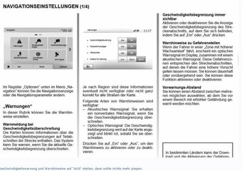

Es war wirklich die Geschwindigkeitsüberschreitung. Wurde jetzt deaktiviert und Ruhe ist. Danke
Der Warnton kommt aber eigentlich nur, wenn Navigation oder zumindest die Karte gestartet wurde. Fährst du rein mit Radio sollte da nichts piepsen.
  • #21
Ja. Hatten auf Karte gedrückt gehabt, da wir gucken wollten was sich dahinter verbirgt und dann wieder auf Radio gestellt. Dabei lief wohl die Karte noch im Hintergrund ohne das wir es wussten.
Deshalb hab ich das Piepsen bei mir nicht abgestellt. Ich kann es ja gezielt anstellen mit der Karte im Hintergrund ansonsten ist es ja aus.
Nett wäre aber, wenn man eine gewisse Toleranz einstellen könnte. Das Teil beschwert sich immer direkt am Schild schon, wenn man noch am runterbremsen ist und auch bei nur 1km/h drüber.
Mit Tempomat auf der Autobahn ärgert sich der Wagen sogar über sich selbst wenn man bei 120 auch 120 einstellt und er immer wieder kurz drüber kommt. :D

Bist du schneller wie 120km/h gefahren? Man kann im Tacho nen Geschwindigkeitswarner aktivieren der bei 120km/h piept. Ist aber nicht für Deutschland geeignet und gedacht.

Kann mir jemand kurz erklären, wie ich den nervigen Geschwindigkeitspiepton abstellen kann. In den Navi-Einstellungen habe ich es nicht gefunden. Ist ein Med-Nav Evolution, BJ 2016. Ich kann die Beschwerde von Linus nur bestätigen. Meins piept auch ständig beim Fahren mit Tempomat, wenn die eingestellte Geschwindigkeit erreicht (nicht überschritten) ist. Toleranz einstellen wäre natürlich noch besser :)
