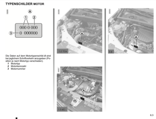

vieleich kann mir ja einer sagen wo ich die Motornummer ablesen kann? Evtl auch mit OBD?
Wilhelm
  • #13
Danke für die Hinweise. Leider kann ich da nichts finden. Ein Blick auf dem Motorblock ist nicht möglich. Da sind zu viele Anbauteile vor.
Welche Möglichkeit habe ich noch an die Motornummer zu kommen?
  • #15
Jetzt weis ich wie mein Auto im Detail ausgestattet ist.
Demach hat mein Motor eine sehr niedrige Seriennummer, oder muss das "D" irgendwie dazu gerechnet werden?
Engine typeH5F
Engine type and suffixH5F402
Engine fabrication numberD002966
