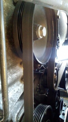

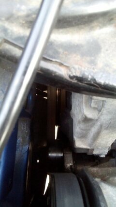

allerdings habe ich ein neues problem seit dieser aktion. der keilriemen zwitscherte nach einer weile im stehen (also wenn der motor leise genug war, damit man es hoeren konnte), nachsehen ergab, dass er am antriebsrad zwei rillen nach aussen gehopst war, siehe bilder.
wie kann das sein? zum wechseln der lichtmaschine hatte ich oben die servopumpe ausgebaut, kann man die schief oder zu weit aussen einbauen? ich hatte nicht das gefuehl, da irgendeine wahl zu haben.
zuerst dachte ich, ich habe vielleicht bei einbau was falsch gemacht, also nochmal ordentlich rauf (eine rille freigelassen zum motor hin), aber nach paar hundert km wars wieder derselbe zustand.
nun hatte ich angst, dass der riemen noch weiter in diese richtung wandert, also habe ich oben an der servopumpe den riemen zur inneren rille verschoben. trotzdem wandert er in dieselbe richtung vom antriebsrad, bisher aber nur eine rille weit. was ist da los? klingt so, als waere das antriebsrad nach innen gebogen.
ein gedanke kam mir in dem zusammenhang noch: ich hatte den riemen komplett runter, hat der eine vorgegebene laufrichtung? eventuell habe ich ihn andersrum draufgetan, aber selbst damit kann ich mir kein abrutschen zur seite erklaeren.

Kann es sein das das Riemenrad MIT Freilauf mehr Abstand zum LiMa Gehäuse hat?:think:
@Stefanvde
Du könntest recht haben, denn auf den Bildern im Post #35 waren doch beide Limas abgebildet. Einmal die alte mit Freilauf und dann die neue gebrauchte ohne Freilauf. Da ist auf alle Fälle ein Unterschied erkennbar. Wie deutlich dieser ist, das kann ich aber nach den Bildern nicht sagen.
meistens geht der Riemen auf Wanderschaft, wenn nicht in der Flucht ist. Die Ursachen können u. a. sein: ein Teil (Lager) hat zuviel Spiel und beim Spannen drückt sich schief (nicht parallel) oder einer der Riemenscheiben ist nicht auf derselben (Flucht)Linie, also steht entweder nach innen oder nach außen.
Parallel.........................I
oder schief................./
In der Flucht..............I
oder versetzt..............I
Lager auf Spiel kontrollieren auch Spannerlager. Die Rillen der Scheibe nachmessen (Zahl, Breite, Tiefe) oder Halterung verbogen/falsch montiert, andere Stärke/Lage der Befestigungsösen (Lima). Abstand (Außenkante) Limascheibe zur Befestigungsöse mit der original Lima vergleichen.
Mit einem Lineal (evt. Stab oder wenn es passt mit Laserlicht) die Lima-Riemenscheibe auf Position kontrollieren. (Parallel und auf gleiche Höhe/Linie)
Sollte die Limascheibe zu weit drinnen sein evtl. Unterleg-/Distanzscheibe runter machen, wenn zu weit raus ist, dann an die Lima Befestigung ausgleichen.
Gruß und viel Erfolg
Der Freilauf beruhigt ganz massiv den Rippenriemen. Stellt euch mal vor, der Motor wird bis zum Begrenzer bei 6.200 min-1 gedreht und die Lima gleich mit. Wenn nun in einen höheren Gang geschaltet wird, dann sackt die Drehzahl ab und mit Freilauf hat nun die Lima die Chance soweit in der Drehzahl runter zu kommen, bis sie durch den Freilauf wieder "mitgenommen" wird. Ohne Freilauf ist dieser Drehzahlunterschied jedesmal ein Schlag auf den Rippenriemen. Die alten Keilriemen hatten das noch verkraftet.
Paßt die Freilaufscheibe der alten LiMa vielleicht auch auf die jetzt verbaute drauf?:think:
